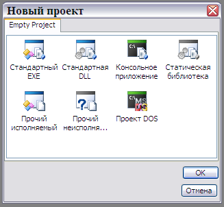

    Скачал winasm studio, пытаюсь освоить. Хелп, к сожалению, на английском.
    В общем, есть непонятные моменты. При попытке создать окно проект вылезает окно с вариантами.
    А где найти вариант вроде "создать 8-битное приложение не для виндовс и не для дос" ?
    Потом, fasm, masm32 и прочие версии асмов, под которые заточена эта ide, мне не интересны.
    Как заставить эту студию работать совместно с telemark assembler, ака tasm ?
    Я нашел где прописать пути к папкам bin, lib, etc... но у tasm нет таких папок, а что лежит в аналогичных папках у masm32 и fasm я понятия не имею.
    Пока winasm пишет в ответ на попытку компиляции "Ошибка выполнения: Не могу создать процесс."
    Оно и понятно, ассемблера не подключено. Файлы, связанные с фасмом я удалил, ибо не нужно.
    И еще, файлов в архиве winasm много, ну очень много. Но, ни в одной папке нету readme с кратким описанием, нафига тот или иной файл нужен, какое действие он там производит. Где можно найти список, какой файл что делает в этой студии ?
    Хотелось бы знать, нужно оно мне или нет, а не копировать все не думая.
    Вот к примеру список неведомой ереси:
    MSDNL.dll
    revolver.dll
    shoo_deb.dll
    fasthelp.dll
    maximize.dll
    wafasm.dll
    И что это за библиотеки? Нужны ли они при использовании tasm или они с ним не работоспособны?
    Еще "фичу" нашел. После того, как указал путь к папке с tasm, выяснил, что winasm не ищет в этой папке первый попавшийся исполнимый файл, а автоматически лепит к пути /ML и ключ \I. То есть, файл tasm.exe оно в принципе найти не может, нету у меня там папки ML. И ключ \I tasm тоже не поймет.
    У меня вопрос, а какой смысл тогда в указании путей к каталогам самим пользователем? Если студия отсебятину к ним добавляет?

    Видимо, это базовая версия студии - она заточена под винду и масм. Отсебятина - это ключи для масм по умолчанию. Другие ассемблеры и прочее возможны через надстройку FASM Add-In - об этом там есть документация и на русском языке.
    Лучше скачать готовый пакет Full package to support i8080/85+i8051+i8048 with fasm g - им сразу можно пользоваться для 8085 и т.п., но рекомендую обновить fasm g - уже много воды утекло.
    Возможно использование и ассемблера телемарк. Для этого нужно взять любой проект для fasm g и в нем в настройках проекта изменить команду для компиляции чтобы использовался телемарк, сохранить, а затем использовать как шаблон.
    Для большей переносимости лучше в настройках окружения студии добавить переменную среды с путем к ассемблеру, а в настройках проекта использовать эту переменную, но это необязательно.

    Спасибо. А что за файл conspawn.exe?
    Собственно, я и использовал сборку "все для поддержки 8085", только выкинул от туда "все лишнее"
  7. #36
    02.07.2010
    Запорожье
    65
    conspawn.exe - для того, чтобы в окно вывода попал весь вывод от вызываемого средства. некоторые ассемблеры часть или все выдают в stderr, и оно само собой не отлавливается, так что микрософт само этот файл как прокладку и предложило (вместе с исходником).
