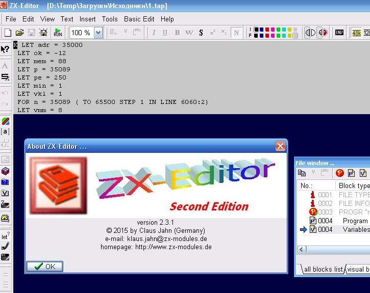

    ZX-Editor вот так их расписывает:
Название:	zx basic variables.jpg
