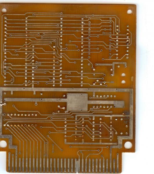

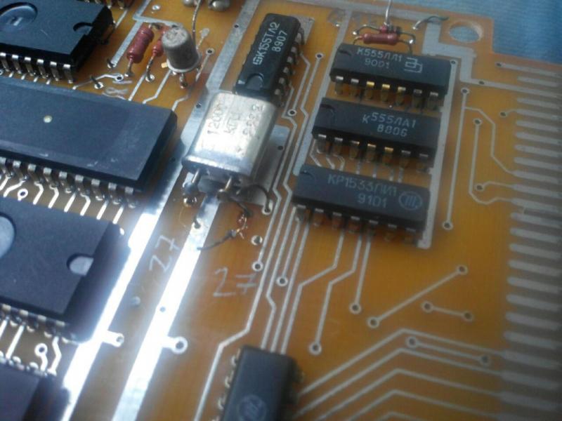

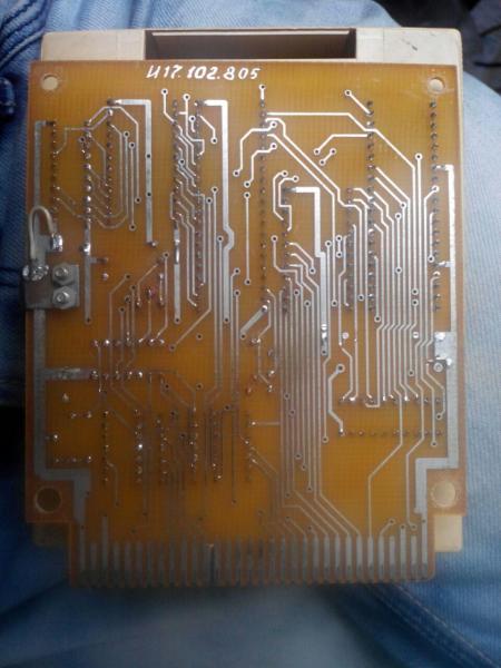

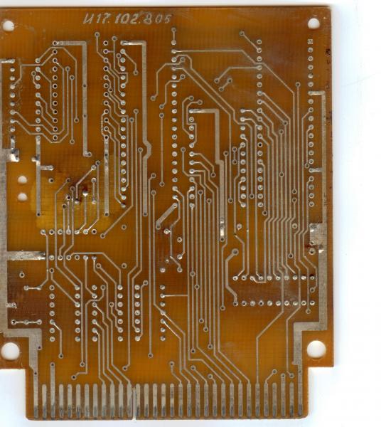

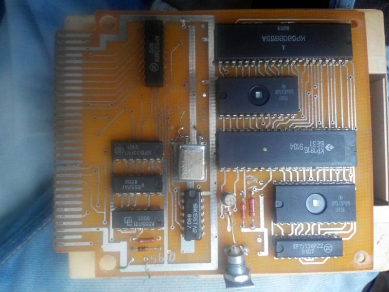

    На просторах нашей бывшей родины, в кругах приближенных к заводу "Континент" был найден сетевой адаптер для МС1502
    Судя по всему заводская разработка, но до серии не дошла. Так как адаптер в единичном экземпляре, он был аккуратно разобран, сняты дампы обоих микросхем ПЗУ. Отсканирована трассировка платы.. Все материалы прилагаю в архиве. Сегодня будет нарисована принципиальная схема и будет выпущена реплика идентичная оригинальной. На выбор будут платы как в современном исполнении, так и в оригинальном ( без маски и обозначений)
    Прикладываю все доступные материалы

    P.S. BIOS данного чуда находится по адресу 0xE000h.
    IO 330-33F.
    IRQ5
