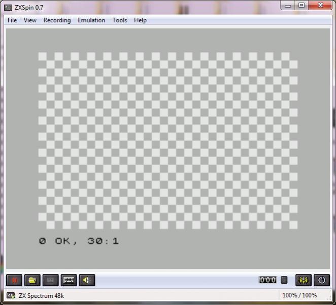

    есть вопросик, кто знает самый простой способ вывода сетки ?
    чтобы и максимально мало байт занимала и быстро выводилась.
    под сеткой я имею в виду прозрачные клеточки с разной яркостью раставленные по всему экрану в шахматном порядке.
    Если нужно отрисовать "шахматку" на чистом экране (не сохраняя значение INK и PAPPER) - самое простое, записать в область атрибутов 384 раза с шагом 2 значения с погашенным и включенным байтом яркости.
    Либо, руками набить строку в 32 символа, с включенными атрибутами.
    На бейсике такое маловероятно. Либо быстро, либо мало занимало места.
    в основном я как-то так и делал, но приходится вставлять 2 строки с разной расстановкой пробелов разной яркости, иначе сетки не будет - работает но занимает многовато.
    сделал с использованием команды FOR - занимает меньше места, но выводится на экран долго.
    ещё бесит немного то что чем больше программа занимает тем медленней она работает, приходится всячески извращаться и искать нестандартные пути.
    кстати знаю такой прикол, если при вводе текста на спектруме включить Extend mode а потом нажать цифры или другие символы, можно получить различные цвета (Papper, Inc) для текста и даже мигание.
    а вот яркость или прозрачный цвет сделать можно ?

    ZEman, яркость мигание и "транспарантные" цвета задаются аналогично. В первом снапшоте из вложения выше, так и сделано.

    null_device, спасибо, второй файлик в твоём вложении занимает всего 142 байта.
    у меня выходило 215 байт.
    а вот первый снапшот слишком большой.
    задаются, а яркость чтоб менять через extend - что нужно нажимать ?
    EXT MODE 9 - включить яркость
    EXT MODE 8 - выключить яркость

    null_device, чтот не выходит, вопросики печатаются и всё.

    ZEman, включаете режим нажав оба шифта, а потом нажимает одну из цифровых клавиш.
