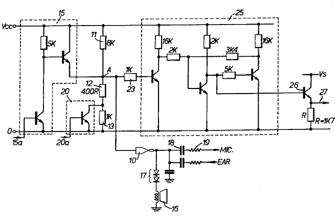

    эмулей Спека. Суть вопроса в том, что три сигнала - TAPE IN, TAPE OUT и SPEAKER в ULA передаются через один и тот же вывод.
    Из моей переписки с Сергеем Жаворонковым (в 2005 году):
    Но вот то, что касается отличия версий 2 от 3, то тут как говорится "прополз на пузе":
    Value output to bit:
    4 3 | Iss 2 Iss 3 Iss 2 V Iss 3 V
    1 1 | 1 1 3.79 3.70
    1 0 | 1 1 3.66 3.56
    0 1 | 1 0 0.73 0.66
    0 0 | 0 0 0.39 0.34
    Разумеется, я знал что выходы и входы порта #FE, это одна (28-я) нога ULA. Обратите внимание на уровень, при котором переключается из "0" в "1" ULA в Iss 2.
    Обратите внимание на разницу между Iss 2 и 3. Во второй версии достаточно было установить на бит 3 "1", и на входе считывалась "1". В третьей версии бит 3 ни на что не влиял, и все зависело от состояния бит 4. Разумеется, программисты этого предвидеть не могли и переключения возникшие (там, где их раньше не было) окрестили "нестабильным состоянием" или "периодическим переключением". Я всего лишь использовал терминологию того времени.
    Ты там не ошибся? Может не 0.73V, a 2,73V?
    И это мерялось на оторванной ноге?
    Ошибки не было, как раз и особеннось в том, что уровни "0" и "1" были для ULA этих серий именно такими.
    При измерении ничего не "отрывалось", иначе какой смысл в метриках с такого, доработанного непонятно-как, железа?
    ..так, либо я чё недопонимаю, либо мы не понимаем друг друга.. Ещё раз повторяю твою таблицу:
    _________________________
    | _вх_ |вых. логич |вых. напряжение, V
    |D4|D3| Iss2 |Iss3 | Iss2 | Iss3 |
    | 1 | 1 | _1_ | _1_ | 3.79 | 3.70 |
    | 1 | 0 | _1_ | _1_ | 3.66 | 3.56 |
    | 0 | 1 | _1_ | _0_ | 0.73 | 0.66 |
    | 0 | 0 | _0_ | _0_ | 0.39 | 0.34 |
    Непонятно, с чего вдруг сделан вывод, что выделенное красным состояние и соответствующее ему напряжение - это логическая единица? Это такой же логический ноль, хоть и отличающийся уровнем напряжения, но находящийся в допустимых пределах.
    Не знаю, кто чего не понял, но смысл был достаточно простой:
    Есть порт #FE, реализованный в «железе» ULA, для ZX Spectrum "серии 2" (Iss2) и "серии 3" (Iss3). Эти компьютеры различимы программно, поскольку одинаковые комбинации «0» и «1» в разрядах D3 и D4 на вывод (OUT #FE), приводит к _различным_ состояниям разряда D6 на ввод (IN #FE). Эта зависимость приведена в указанной табличке. Только ты когда ее перепечатал, перепутал _вх_ и _вых_ местами…
    Так вот интересно было то, что уровень 0,73 вольта на входе (выходе) ULA уже считывается как логическая «1».
    Не делал я таких выводов, лишь привел то, что считалось из D6 #FE.
    Утверждение, что 0,73 вольта это логический «0», ты, вероятно, делал исходя из логических уровней TTL. Ты уверен, что ULA Ferranti 5C112E изготовлена по технологии TTL? Советую, изучить вопрос. К тому же пресловутый 28-й вывод это все-таки аналоговый вход-выход… и привязывать к нему логические уровни можно с некоторыми оговорками...
    Смысл прямой - выяснить по какой технологии сделан выход - это открытый коллектор, или выход с третьим состоянием?
    А если ни то и ни другое? Или третьего не дано?
    Отрезать вывод, или засунуть его мимо панельки - это самый простой и надёжный способ это выяснить.
    Во-первых оба ZX Spectrum были не мои, а резать чужое добно, это не ко мне.
    А во-вторых "резанье" для выяснения технологии в данном случае ничего не дало бы. Ибо, см. ниже...
    Ответом на твой вопрос, будет схема реализации аналоговой части #FE в ULA (взято из патента Sinclair Research):
    значит мы всёж др. др. не поняли, т.к. я считал, что это измеренные на 28 ноге сигналы.
    Не, эт опять аналогичные непонятки. У меня "вх" - это входные сигналы, для схемы объединения, подаваемые с выходов регистра порта #FE, а "вых" - это то, что имеем на 28 ноге.
    Я конечно предполагал, что там не всё чисто, но чтоб настолько.. Аналоговая ULA, RTL - это жесть..
    ..да млин, поражаюсь количеству накопленой у тебя инфы
    Ну чтож это многое проясняет . По моим прикидкам (основанным на логике причинно-следственных связей и весовым коэффициентам), на 15а идёт сигнал от /D4, а на 20а от /D3 (т.е. оба сигнала поступают в инверсном виде). При таком раскладе расчётное выходное напряжение на контактной площадке №10 схемы патента и реальное напряжение измеренное на 28 выводе ULA полностью друг с другом коррелируют.
    Теперь о том, что читается из D6 #FE.
    Судя по всему, по критерию отличия микросхем ULA при чтении D6, имели место как минимум две ревизии ULA. Первая (ULA1) - по этому критерию одинаковая для всех старых компов ZX16/48 с версиями плат до Issue2, вторая (ULA2) - начиная с версии плат Issue3. Разница между ними в том, что в ULA1 при чтении из D6 #FE реально читался сигнал полученный по следующей формуле: D6IN=D3OUT or D4OUT or TAPEIN, при этом необходимая логика реализовывалась с помощью дополнительного внутреннего элемента ИЛИ, через который к сигналу №27 схемы патента подмешивался сигнал D3OUT, а в ULA2 этот элемент вообще выбросили и соответственно при чтении из D6 #FE, читалось непосредственно состояние сигнала №27, который соответствовал состоянию 28 ноги ULA. В этом случае формула приняла вид: D6IN=D4OUT or TAPEIN.
    Вот так судя по всему выглядят дела в реале с сигналами TAPE & SPEAKER
    Замечания есть?
    Программно неразличимы:
    ULA в ZX Spectrum issue 1 и 2
    ULA в ZX Spectrum issue 3-6
    ULA в ZX Spectrum 128 и +2
    ULA в ZX Spectrum +3 и +2A/B
    Итого четыре типа.
    Т.е. судя по всему модели +2А, +2В, +3 шли с новой ULA, и имели новое ПЗУ с +3DOS. Логично предположить что в связи с этим и ULA у них была одинаковой, т.к. за обработку модифицированного сигнала должна отвечать модифицированная подпрограмма в ПЗУ. Тут есть корреляция, или установка D3, D4 программой обработки сигнала магнитофона в новой прошивке не менялась?
    И ещё один момент - отличие схемы патента от схемы реала. На схеме реала установлен доп. диод, срезающий отрицательную полуволну сигнала магнитофона. Т.е. фактически вход TAPE IN работает только по положительной полуволне входного сигнала, а из этого следует, что прохождение такого сигнала возможно только при D4=0, когда на 28 ноге установлен уровень близкий к 0В. Т.е. получается, что в младших моделях с ULA1 блокировать TAPE IN можно было установккой в "1" либо D3, либо D4, а в ULA2 - только разрядом D4.
    Последний раз редактировалось Black_Cat; 06.12.2007 в 20:26.
