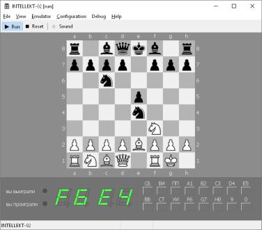

    10 сообщений
    Оказывается, компьютер умеет:
    А у меня не получается ни короткую, ни длинную рокировки произвести.

    И я сегодня сел играть в Chess1, ур 1, белыми. Рокировку в короткую сторону мне сделать прога не дала. Если так в реальной приставке - то ну её, исправьте пожалуйста ошибку.

    Для рокировки надо сначала нажать ВИ, затем H1 F1 ВВ, затем E1 G1 ВВ

    Усложнили конечно. "Интеллект" мог бы догадаться, что E1G1 это рокировка, если на H1 стоит тура, и между королем и турой фигур нет. Вроде бы не сложные условия.
