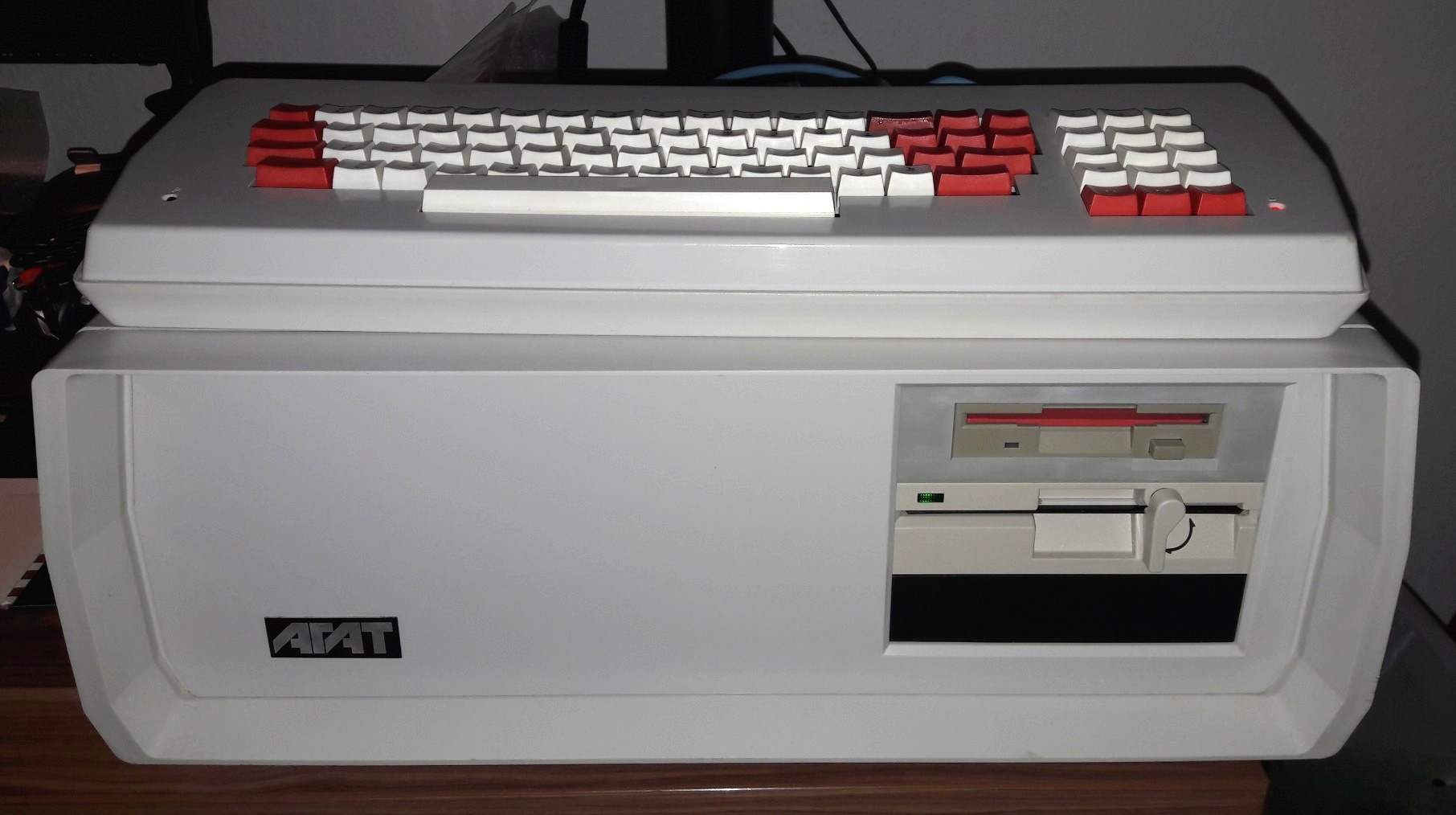

    Поставил только что пришедший и модифицированный под Агат пятидюймовый Teac FD-55GFR. Не читает он нормально агатовские дискеты. То что на нём отформатировано читает отлично, а вот то что было записано на других дисководах - фиг. Причём ошибки в основном возникают в начале диска. Это вообще нормально? Старый родной агатовский флоп у меня болгарский ЕС 5323.01, он правда тоже эти дискеты не все читал, но всё же лучше чем Teac...

    Эх, есть же спецы!! Завидую белой завистью! Я вот так не умею. Если будет свой эмуль дисковода - это супер! Не надо будет буржуям платить.
    Я же пока заказал китайский эмуль Gotek - поставлю его третьим дисководом и подключу к контроллеру который ты мне обещал. Сегодня убрал желтизну на пластике трёхдюймового флопа перекисью водорода и поставил 2 диска в Агат. Внизу будет эмуль, место пока закрыто чёрной крышкой (белой не нашлось). Трехдюймовик - первый, затем идёт Teac. Всё-таки пятидюймовкам я не доверяю. Вот фотка этого безобразия (весь пластик разного цвета):
    http://podrezov.com/agat/2drives_done.jpg

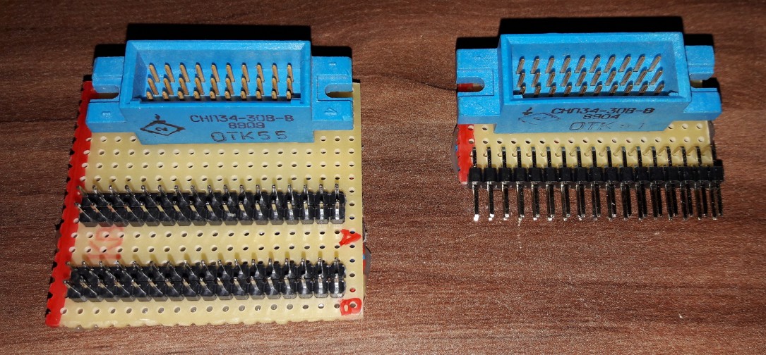

    Пришли из Литвы разъёмы - наконец-то спаял 2 адаптера чтобы можно было использовать стандартные кабели от флопов вместо жгута. Провода с обратной стороны заливаются горячим клеем и вся конструкция становится монолитной.
    Garnizon'у и Vladimir'у ещё раз спасибо за отличный сайт с распайкой кабеля.
