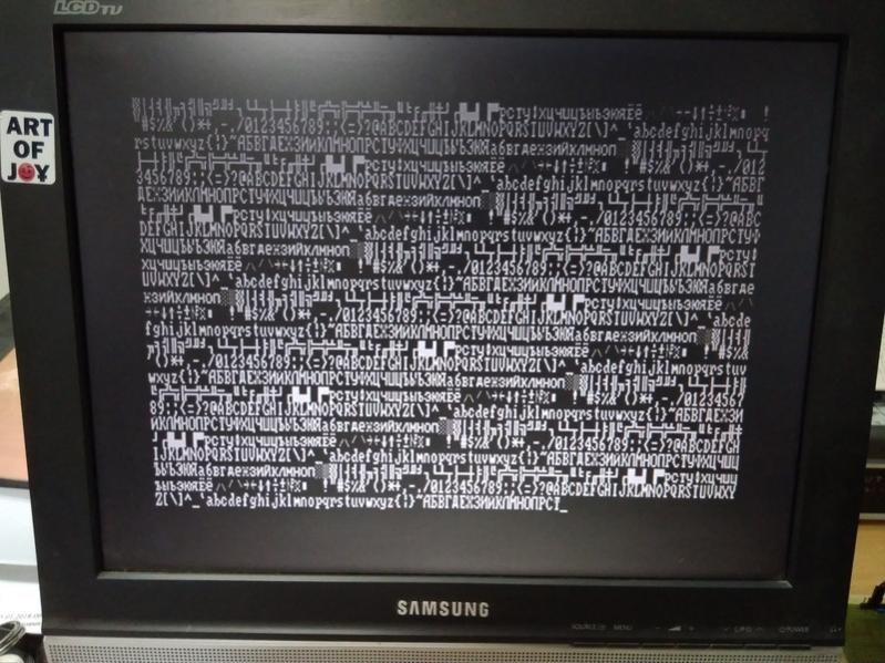

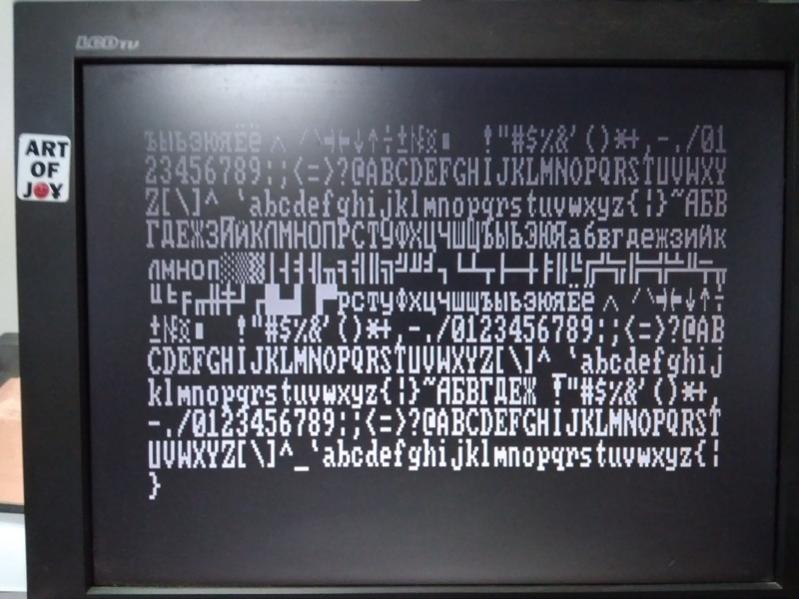

    Дошли руки, завёл с новым знакогенератором. Всё нормально, всё работает. Из одного резистора собрал "эмулятор компа", подсоединил давно собранную ASCII-клаву, потыкал символы (защиты от звона пока нет, посему и куча повторов на экране). Можно присоединять к компику, тем более что с этой платы на него пойдут и тактирующие импульсы в 4 МГц.
    Разумеется, что если кому мой вариант клавы не нужен, то одну микросхему можно не ставить. А можете обойтись PS/2-ASCII - адаптером, ссылки ранее давались (но у меня 8-битный выход с клавы).
    Если у компа свой такт, то минус ещё одна микросхема. Итого получится всего 7 микросхем.

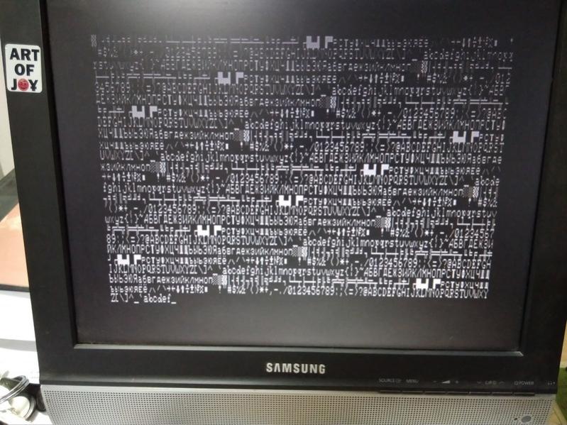

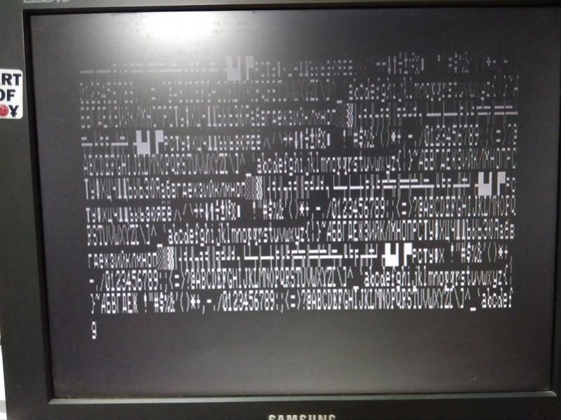

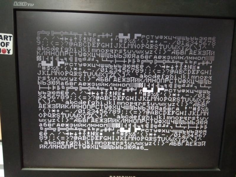

    Семь из восьми текстовых режимов (40 символов, нормальный, двойной высоты, лениво было делать, но он симпатичный), если кому-то ещё эта конструкция интересна:
    - 40 символов в строке, жирный (25 строк в экране)
    - 40 символов в строке, жирный, двойной высоты (12 строк в экране)
    - 40 символов в строке, нормальный
    - 80 символов в строке, жирный
    - 80 символов в строке, жирный, двойной высоты
    - 80 символов в строке, нормальный, двойной высоты
    Разумеется, что во время работы мы можем свободно построчно переключать режимы отображения.
