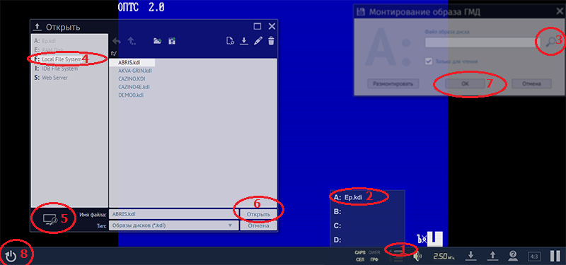

    Цитата Сообщение от Arix Посмотреть сообщение
    Эмулятор пишет: "Указанный файл образа не найден".
    Странно. А образы с веб сервера запускаются? Может что-то не так делаете?
    Вот кратко, что нужно тыкать, чтобы запустить kdi-образ со своего компьютера:

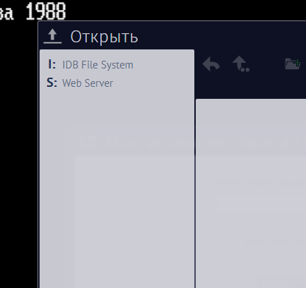

    Что-то не так делаю... Но "так" не получается, у меня нет пункта "Local file system".
    Я выбирал IDB file system. К своему великому стыду, я не знаю, что это такое. Просто подумал, что если это не веб-сервер, это то, что мне нужно. Другого выбора-то нет. )
    Скорее всего нужен браузер на основе Chrome.
    IDB file system - это виртуальная файловая система на HTML5 поверх IndexedDB, который в свою очередь является одним из способов постоянного хранения данных внутри клиентского браузера - по сути NOSQL хранилище на стороне клиента.
    В эмуляторе IDB file system является альтернативой Local file system, так что образы можно загружать и на него.
    Порядок действий для загрузки эмулятора из IDB file system точно такой же как на картинке ниже для Local file system, только выбираем не Local file system, а IDB file system:

    В диалог (6), как оказалось, можно затащить образ .kdi драг-н-дропом из эксплорера. Маленькое пожелание, вдруг автору захочется вернуться и что-то доделать: было бы намного удобней, если бы в любое место окна эмулятора, ну или хотя бы на иконку с дисководами, можно было дропать .kdi и не заморачиваться вещами типа отличий Local Storage от IDB.

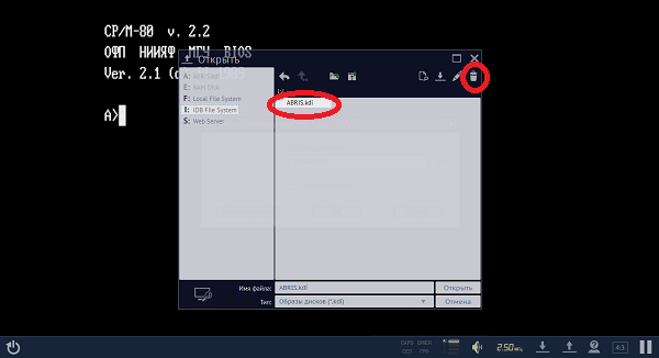

    Удалить значком Корзины я так понимаю не выходит?
    А что у вас за браузер/операционная система, если не секрет?
    Эмулятор вроде как затачивался под Google Chrome.

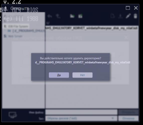

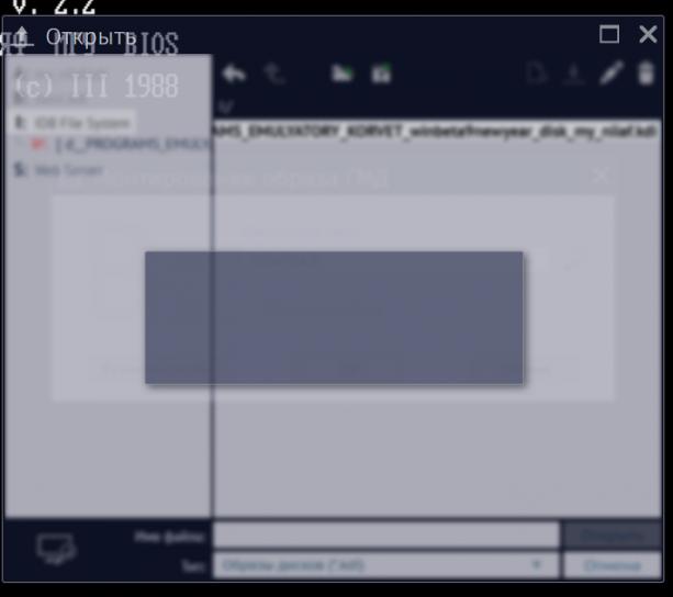

  10. #19
    27.11.2014
    г. Саратов
    549
    57
    39
    30 сообщений
    Браузер - Mozilla Firefox, ОС - Windows 7.
    Когда я пытался примонтировать образы, я не заметил значка папки с лупой в нижнем левом углу диалога. Я уже точно не помню, как я добавил файл. Но там надо было добавить папку, а имеющиеся в ней файлы образов должны были отобразиться в окне. А я добавил файл образа с полным путём. При этом слэши / заменились на знаки подчеркивания, получилась абракадабра. Ни то, ни сё. И удалить это не получается. Я нажимаю на значок корзины, у меня запрашивают подтверждение на удаление, я нажимаю ДА. Окно становится размытым и ничего дальше не происходит. "Эмулятор виснет" - это я неправильно выразился. Он не виснет, окно закрывается.
    При этом правильно добавленные папки легко удаляются.

  11. #20
    08.06.2015
    Всем привет) извините, что редко заглядываю.
    Давайте сначала разберёмся с образами kdi. Дело в том, что браузеры технически не позволяют напрямую работать с файловой системой вашего компа, поэтому в рамках эмулятора была реализована собственная файловая система. Когда я начинал это делать, локальная файловая система браузера выглядела самой подходящей для этих целей, но впоследствии её поддержка сохранилась только в хромиум-движках (сегодня это хром, опера и, как ни странно, мс-эдж). Мозилла её поддерживать отказалась, поэтому был реализован интерфейс IDB. Как альтернатива, более медленная и неудобная, но тоже локальная и долгоживущая.
    Так вот, добавляя собственный образ к системе, вы не работаете с исходным файлом, вы копируете его в файловую систему эмуля и, к сожалению, не имеете к этой копии прямого доступа. Поэтому здесь и предлагается подгрузить или скачать образ. Недавно появилось API nativeFileSystem, там вроде бы что-то можно копнуть в сторону реальных файлов, но я ещё пока не вник в эту технологию, но если её можно привлечь к монтированию, я обязательно этим воспользуюсь в будущем релизе. Главное понимать, что все образы (кроме серверной файловой системы) - это некое файлохранилище внутри браузера, не имеющее физической связи с вашими файлами.
