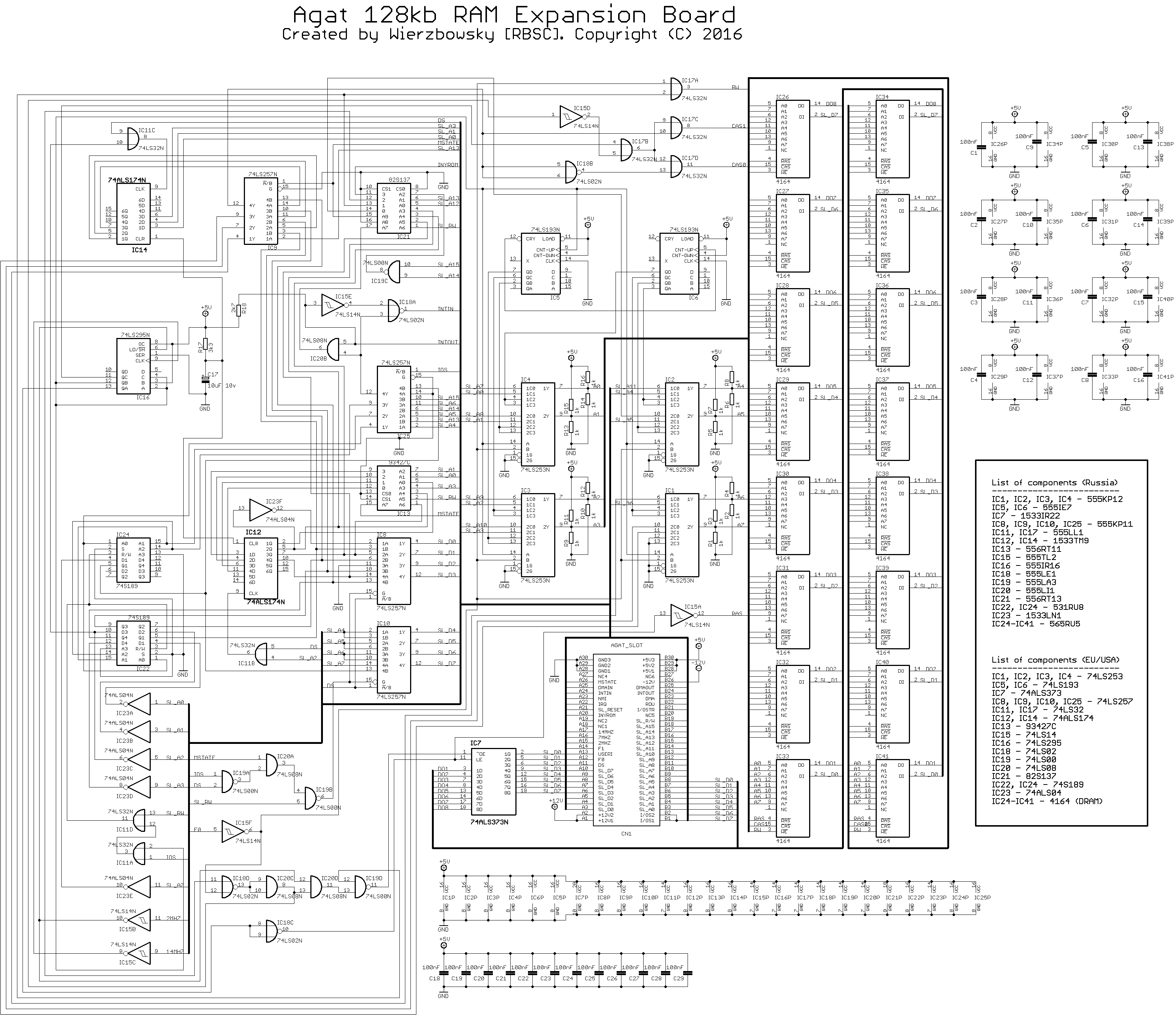

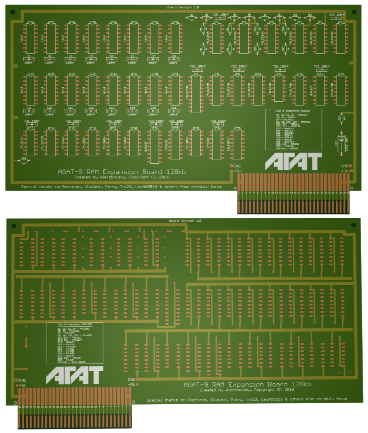

    Ну вот, кроме трех пинов на схеме всё подключено. Пока несколько сумбурно, но буду оптимизировать. Ещё надо добавить керамику, ищу информацию по ней. Потом надо всё тщательно перепроверять (стоимость платы с пеерсылкой - 13$, так что ошибка встанет дорого) и начинать разводить плату. Попробовал пока авторутером развести - получилось. Но буду по возможности разводить вручную, особенно шины питания.
    http://www.podrezov.com/agat/schematics.png

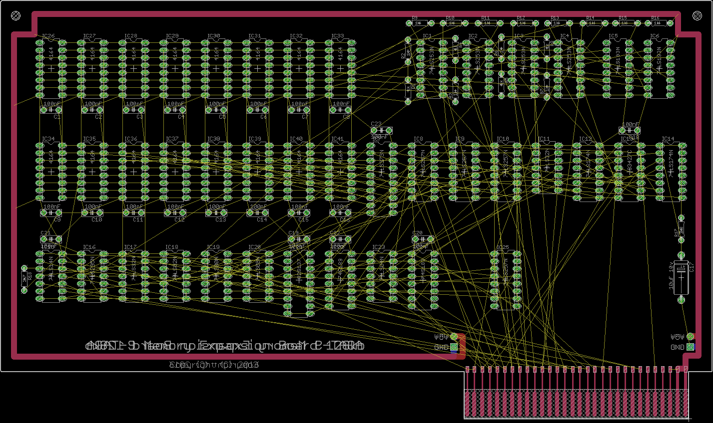

    Схема поправлена по рекомендациям Владимира (линк в предыдущем посте), добавлена керамика. Даже сделана первая робкая попытка развести авторутером, чтобы посмотреть примерное расположение дорожек для ручной разводки.
    http://www.podrezov.com/agat/board.png
    http://www.podrezov.com/agat/draft.jpg

    Алексей, питание "паровозиком" - не есть гуд... На одном из слоёв вдоль рядов мелкосхем разведи шины (и + и -) приличной толщины, а от них уже как можно короткие отростки к чипам, желательно тут же и керамику.
    Ок, переделаю. Мне наш спец тоже посоветовал переделать. Если микрухи жрут много, то может не хватить на всех в "паровозике". Ещё есть замечания? Может кто-нибудь поможет проверить схему на предмет косяков?

    Дорожки от блокировочных конденсаторов C1, C2 etc. стоит сделать потолще.
    - - - Updated - - -
    Еще бы добавить керамики остальным корпусам.

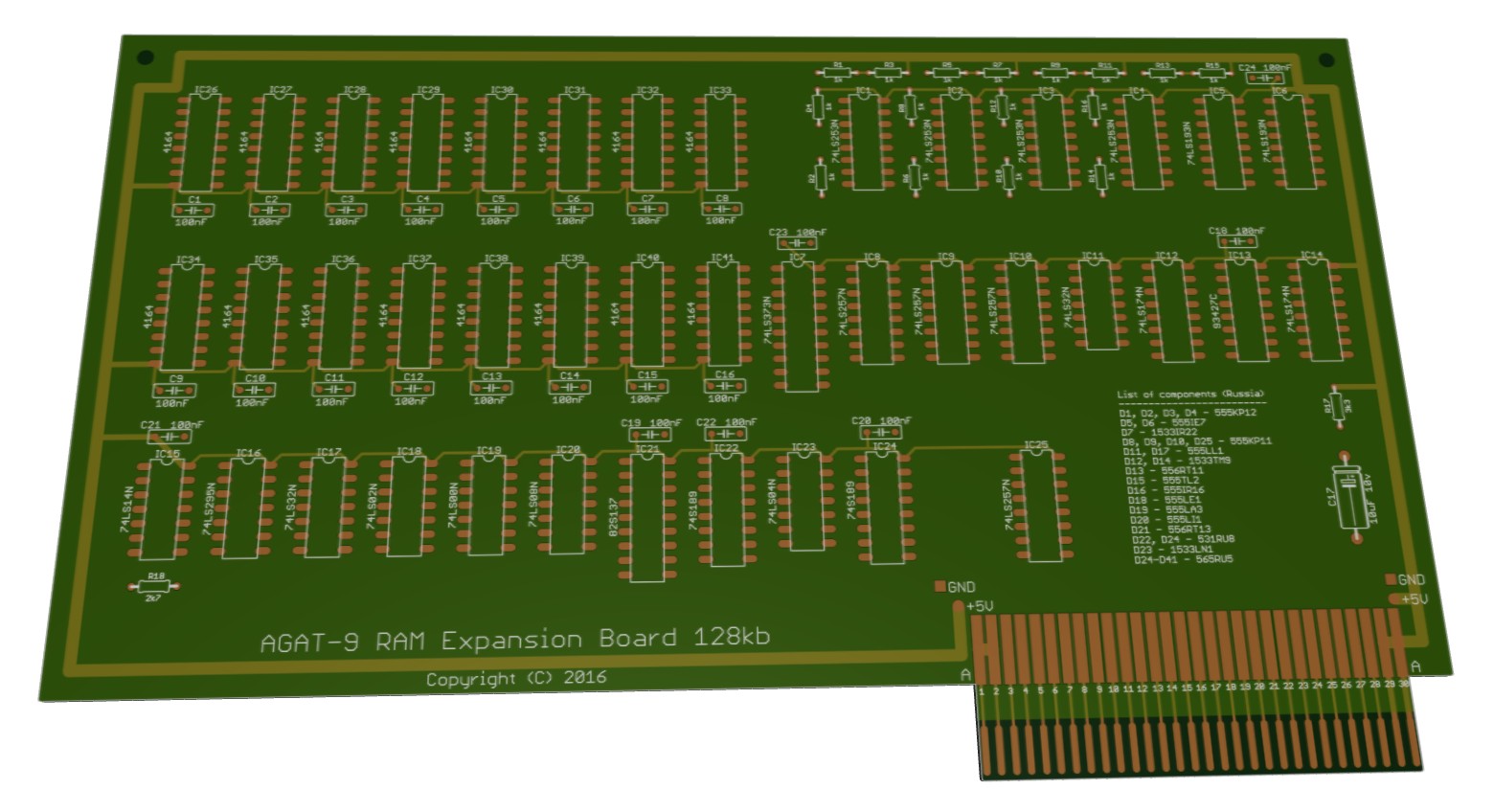

    Переделал разводку питания и земли, правильно поставил блокировочные кондеры (спасибо Ptero), поставил дополнительную керамику. Немного "причесал" внешний вид платы.
    http://www.podrezov.com/agat/test_layout_render2.jpg
    Если кто-то хочет убрать свой ник с платы, сообщите мне.

    Но все-таки еще советы:
    1. Шины питания и земли разведи на/в одном слое, допустим top. Тогда автороутер в top работает по горизонтали, а в bottom он не ограничен по вертикали.
    2. А может керамику использовть в smd и расположить под корпусами равноудаленно от питающих ног каждой мелкосхемы с соответствующей разводкой - вот тогда будет идеальная подпитка. Ну или smd/TH в bottom также.
    Логотип "АГАТ" у тебя в векторе или растре? Поделись, пожалуйста.
    Последний раз редактировалось LeoN65816; 03.09.2016 в 07:32.

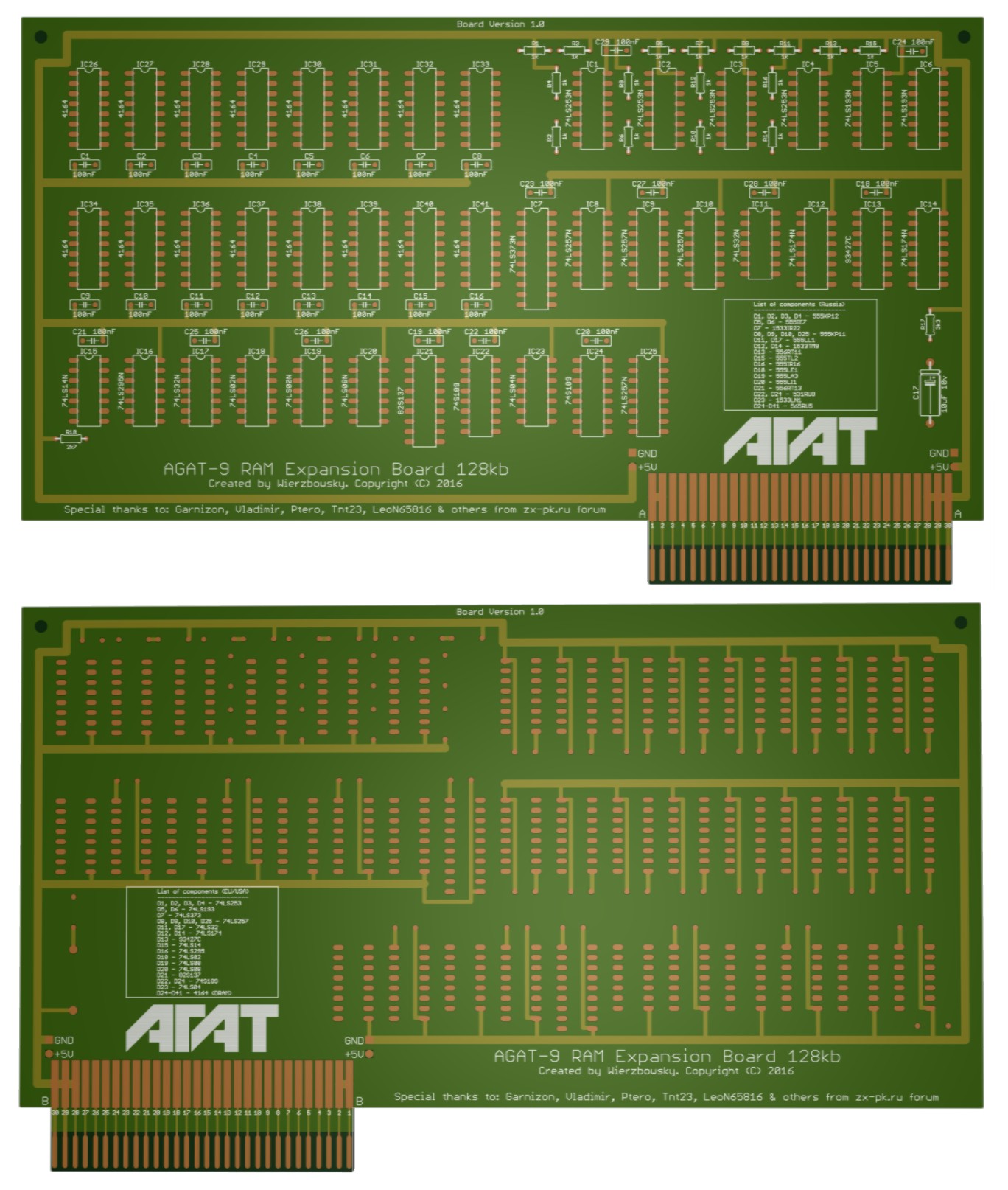

    Ну тогда вот так (заодно поправил косяк у кондеров вверху платы):
    http://www.podrezov.com/agat/test_layout_render3.jpg
    Лого я скачал с инета, перевёл в черно-белое и импортировал прямо в Eagle CAD. Он его там вроде распинал повекторно.

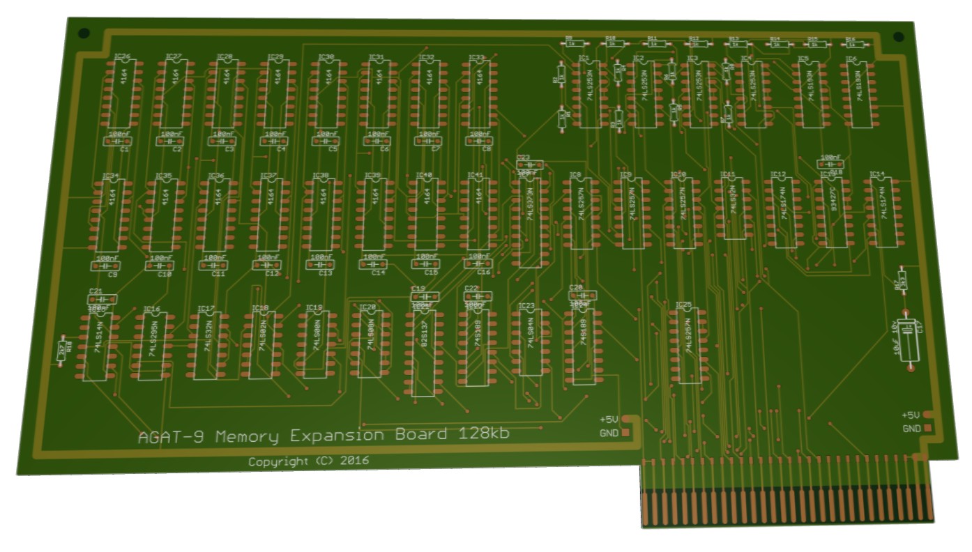

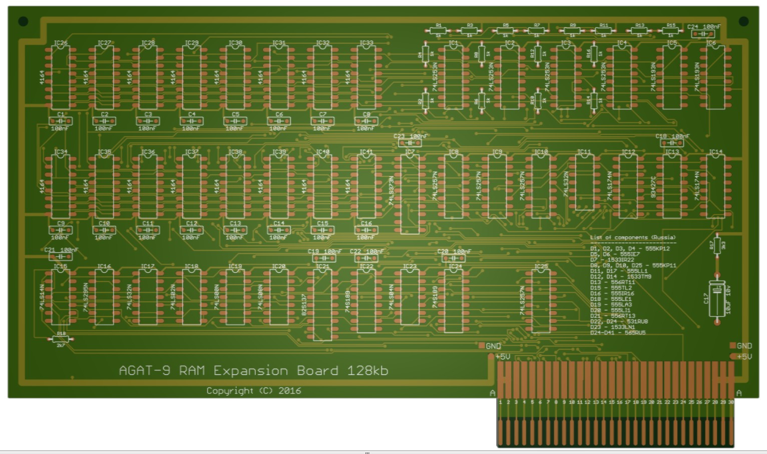

    Авторутер покряхтел и развёл таки:
    http://www.podrezov.com/agat/test_layout3.jpg
    http://www.podrezov.com/agat/test_layout3b.jpg

    Нда, 340 via всё же многовато. По совету нешего гуру перенесу вертикальные дорожки в другой слой, чтобы авторутеру было полегче.
