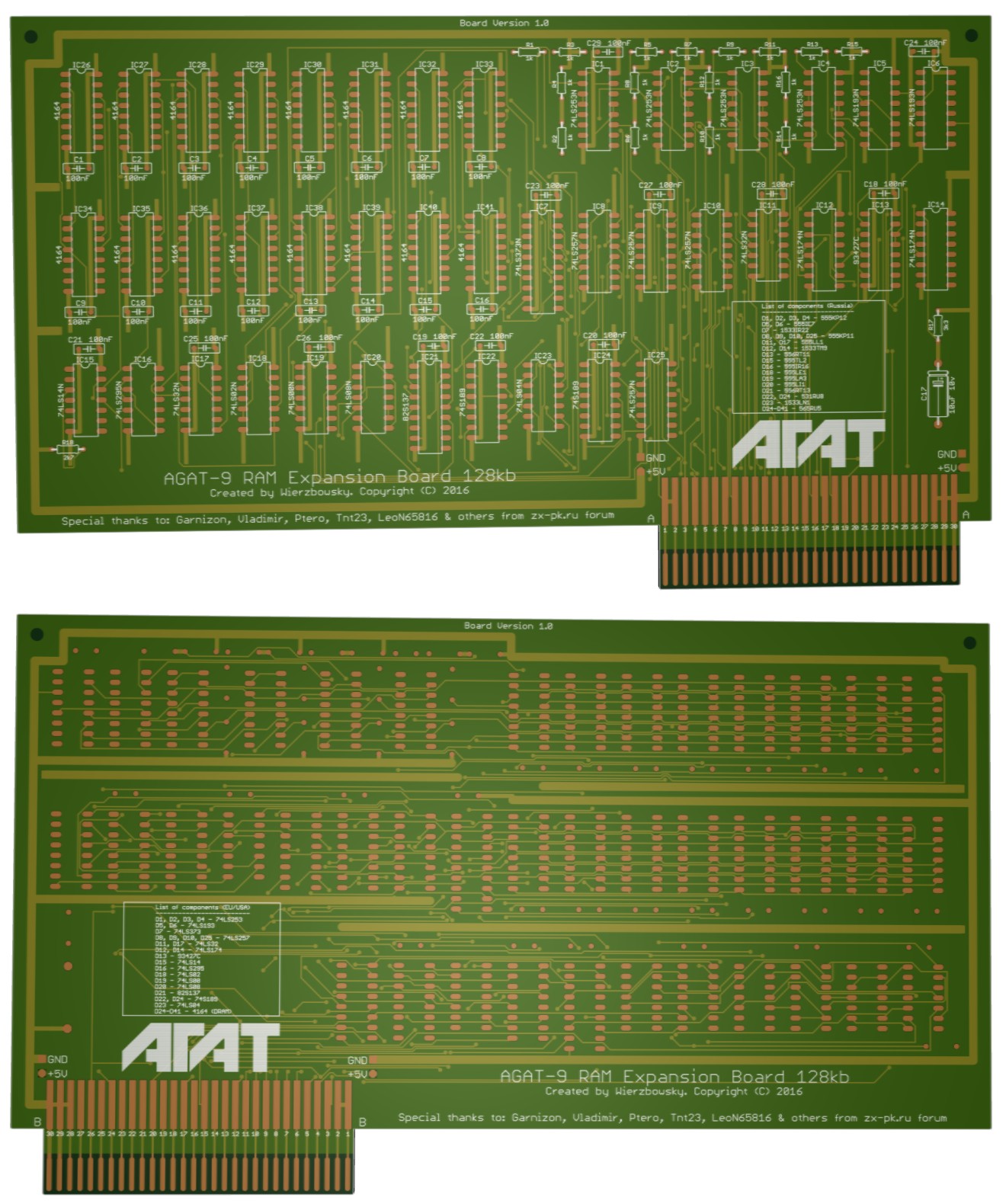

    Лепота!
    Но все-таки еще советы:
    1. Шины питания и земли разведи на/в одном слое, допустим top. Тогда автороутер в top работает по горизонтали, а в bottom он не ограничен по вертикали.
    2. А может керамику использовть в smd и расположить под корпусами равноудаленно от питающих ног каждой мелкосхемы с соответствующей разводкой - вот тогда будет идеальная подпитка. Ну или smd/TH в bottom также.
    Логотип "АГАТ" у тебя в векторе или растре? Поделись, пожалуйста.

    Ну тогда вот так (заодно поправил косяк у кондеров вверху платы):
    http://www.podrezov.com/agat/test_layout_render3.jpg
    Лого я скачал с инета, перевёл в черно-белое и импортировал прямо в Eagle CAD. Он его там вроде распинал повекторно.
    Авторутер покряхтел и развёл таки:
    http://www.podrezov.com/agat/test_layout3.jpg
    http://www.podrezov.com/agat/test_layout3b.jpg

    Нда, 340 via всё же многовато. По совету нешего гуру перенесу вертикальные дорожки в другой слой, чтобы авторутеру было полегче.

    Получилось на 100 via меньше и вроде разводка поаккуранее стала:
    http://www.podrezov.com/agat/test_layout_render4.jpg
