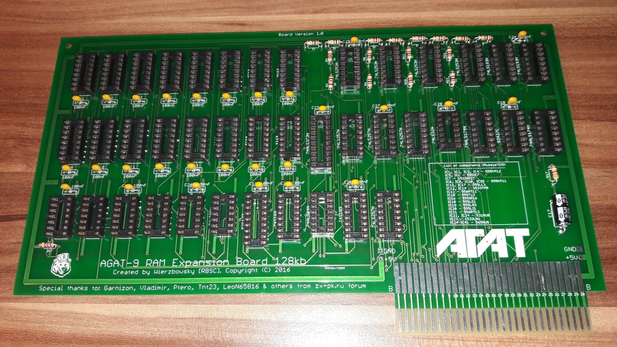

    Ну вот, 2 часа пайки и осталось только вставить микросхемы. Вот только РТшек у меня пока нет...

    Лепота-то какая!
    Только лепестковые панельки очень ненадежные (из опыта), пару втык-вытык и привет, нет контакта... Цанговые рулят!

    Да, слышал. Но те панельки, что у нас продаются похоже выдерживают гораздо больше нескольких "втыков". Идут по 20 рублей и больше каждая. Цанговые стоят в 2-3 раза дороже.
    По опыту знаю, что ОЗУ лучше всегда в панельки ставить ибо выпаивать замучаешься. Тем более, что плата эта для тестов. В проверенной версии логику можно будет сразу впаивать, а вот ОЗУ и РТшки лучше в панельки ставить по-любому.
    Ибэй и Алиэкспресс.
    Тем более!

    Нет, я покупаю в немецком магазине, который гуано не продаёт. Так что панельки нормальные. К тому же на плате 41 микросхема. По нашим ценам только цанговые панельки будут стоить больше 20 евро. Добавьте цену микросхем (16 евро только ОЗУ стоит, а ещё есть куча логики). Так что плата получится "золотая".

    Собственно плата уже почти закончена и нуждается в тестировании. Я пока не могу сам потестировать, так как не имею запрограммированных 556РТ11 и 556РТ13. Посылка с 531РУ8 уже в пути, но пока неизвестно когда придёт. В любом случае без РТшек не запустится. Владимир на днях должен получить платы ОЗУ, может он быстрее меня запустит.
    Вот что пока получилось:

    Пришли РТшки (спасибо уважаемому Ptero!), теперь вся плата в сборе. Тест Лисина её видит, но имеются ошибки чтения. Пока непонятно что это - буржуйские микросхемы логики и ОЗУ или косяк в схеме. Для начала я заменю все буржуйские микросхемы ОЗУ на 565РУ5Б - в прошлом это помогло убрать проблемы с ОЗУ на отремонтированной плате Агата-9. Если не поможет, то наверное буду менять логику на русскую. А там посмотрим. Вот так выглядит тест Лисина после 10 минут:

    Подозрительно, что номер банка влияет на прочитанные данные: банк 7, старший бит в 0 и данные читаются с 0-вым битом в старшем разряде, банк F - старший бит данных в 1. Может где "сопля" или регистр банка коротит. Пытался в рисованной схеме разобраться где что - тяжело, нет нормальной схемы?
