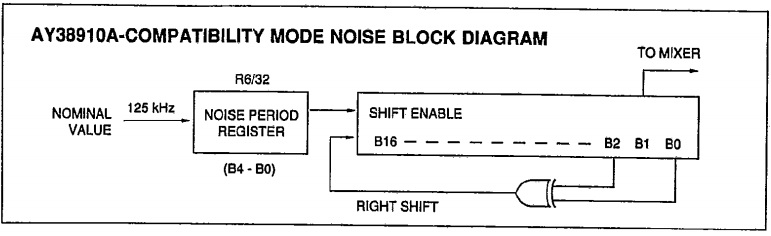

    Меня постоянно мучает вопрос, какой же алгоритм правильный.
    Надеюсь те кто ковырял внутренности чипа смогут прояснить данный вопрос.
    То что генератор случайных чисел в нем 17-битный это уже не вызывает сомнений, но дальше везде разные алгоритмы приводятся, опишу подробно каждый из встреченных мной.
    1. ay8910.c,v 1.6 2006/02/08
    noise_level = noise_level ^ (shiftreg.bit0 ^ shiftreg.bit1)
    shiftreg = (shiftreg.bit0 ^ shiftreg.bit3) ? (shiftreg >> 1) ^ 0x12000 : (shiftreg >> 1)
    Лог уровень шума меняется, если операция XOR битов 0 и 1 дает единицу (т.е. если бит 0 и бит 1 различаются)
    Если биты 0 и 3 различаются, то значение псевдогенератора случайных чисел ксорится с 0x12000
    2. http://www.cpcwiki.eu/index.php/PSG
    noise_level = noise_level ^ shiftreg.bit0
    newbit = shiftreg.bit0 ^ shiftreg.bit3
    shiftreg = (shiftreg >> 1) + (newbit << 16)
    Лог уровень шума ксорится с вытолкнутым из генератора битом, результат XOR бита 0 и бита 3 становится новым битом генератора
    3. http://wiki.intellivision.us/index.php?title=PSG
    noise_level = shiftreg.bit0
    shiftreg = (shiftreg >> 1) ^ ((shiftreg & 1) ? 0x14000 : 0);
    Уровень шума равен вытолкнутому биту, если он равен единице, то значение генератора ксорится с 0x14000
    4. ay-8910.v (тот что для FPGA)
    Инициализируется значением 0x10000
    вход bit0 ^ bit3
    выход нулевой бит
    ТРЕБУЕТСЯ ПОМОЩЬ В ПОИСКЕ ИСТИНЫ :-)
    PS: чисто на слух наиболее приятен такой вариант (это смесь 1 и 4)
    shiftreg = (shiftreg >> 1) + ((shiftreg.bit0 ^ shiftreg.bit3) << 16)
    PS2: данные две операции равнозначны, видимо на чем-то удобнее делать так, а на чем-то иначе
    1) noise_level = noise_level ^ (shiftreg.bit0 ^ shiftreg.bit1)
    2) noise_level = shiftreg.bit0
    PS3: третий вариант дает более равномерный белый шум и я лично склоняюсь к тому, что в чипе используется именно он.
    PS4: т.е. простейший алгоритм такой, выталкиваем бит справа, он будет уровнем шума, если он равен единице, то устанавливаем 16 бит и инвертируем 14-й бит, таким образом, правильные алгоритмы вроде как 3 и 4

    еще алгоритм описан в оригинальной доке
    к более старшему Ау 3 89**(может 30?) не помню какому
    имеющему режим совместимости с AY-3-8910

    Вот это спасибо! Просто огромное!
    Вот он http://www.vgmpf.com/Wiki/images/7/7...0_-_Manual.pdf
    А то я сижу гадаю как оно там
    В этом мануале расписаны все потроха, как он мне раньше не попался....
    Вот так оно там выглядит, значит второй бит ксорится с нулевым а не третий...
    Еще и на шум идет не нулевой, а первый...
    PS: поменял как написано в мануале, сразу зазвучало всё совершенно по-другому, никаких всплесков, всё идеально
    UPD: так что итоговая оригинальная формула будет выглядеть так
    newbit = shiftreg.bit0 ^ shiftreg.bit2
    так что в исходниках на VHDL поменяйте строчку
    shift_n <= {shift_n[0]^shift_n[3],shift_n[16:1]};
    на
    shift_n <= {shift_n[0]^shift_n[2],shift_n[16:1]};
    Последний раз редактировалось EvgenRU; 25.08.2016 в 11:42.

    С реалом можно сравнить следующим образом:
    1) записываем на реале кусок шума хотя бы в несколько секунд длиной.
    2) генерируем последовательность на регистре сдвига с (хотя бы примерно) совпадающей длительностью периода обновления регистра
    3) вычисляем взаимно-корреляционную функцию обоих сигналов
    4) если взаимно-корреляционная функция имеет ярко выраженный пик - то Profit.
