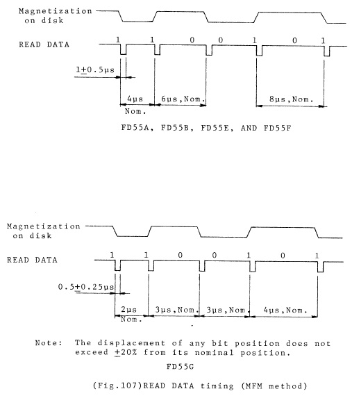

    b2m, Стоп! Мы начали с сигналов с дисковода. Причем тут магнитые домены. Если мы обсуждаем физику магнитной записи - там да, есть переходы 0->1 и 1->0.
    Если мы говорим про получаемый с дисковода сигнал "read data" - никаких импульсов при переходах там нет. Там идет поток закодированных (FM или MFM) данных, стого как указано на твоей картинке FM/MFM/RLL

    а с дисковода приходят короткие импульсы на каждое изменение 0->1 или 1->0.
    Совершенно верно! Причем на каждое изменение тока, а не данных! И где на этой картинке синхроимпульсы в MFM-потоке?
    Это не так. С дисковода как раз приходит поток бит.
    Найн!!!
    Если бы это было так как изложено, то при данных 512 * 0xff для FM получался бы поток 1024 единиц и ни одного импульса с дисковода ;-)
    Нет. В этом случае с дисковерта придут 512*8*2=8192 коротких импульса отрицательной полярности (логический 0) с периодом в половину бита данных (512*8 пар RR). В случае 512 * 0x00 для FM с дисковерта придут 512*8*1=4096 коротких импульсов отрицательной полярности (логический 0) с периодом в 1 бит данных (512*8 пар RN).
    Ммм... отсутствующий синхроимпульс на картинке виден как голубая вертикальная чёрточка, розовая - соответственно бит данных.
    Как раз-таки дисковерт и выдает короткий импульс отрицательной полярности при чтении участка, на котором при записи была смена направления тока записи. Смотри в аттаче, это из даташита на флоп FD55 (показан MFM-поток).
    Хм. Хорошо. Ключевое слово "отсутствующий", а ведь у нас не синхросбой, а обычные данные! В случае FM-потока - да, мы указанные тобой синхробиты с дисковода получим. А в случае MFM-потока (указанные тобой "отсутствующие") синхробиты мы получим только на последовательных нулях (...000000000....), во всех остальных случаях (например, ...111111111... или ...10101010101...) мы синхробиты не получим! Верно? Это я к этому.
    Я Вам гарантирую что между двумя синими полосками записан байт данных 0xff, а между синей и голубой - байт 0x00.
    Совершенно верно!!!
    Вот покажите мне на выложенной картинке с анализатора "импульса отрицательной полярности (логический 0) с периодом в половину бита данных".
    Пожалуйста! Красным, 8 пар RR при записи байта 0xFF. А белым - с периодом в 1 бит данных, то есть 8 синхроимпульсов (8 пар RN) при записи байта 0x00.
    Еще раз - мне пофиг как оно там унутри дисковода магнитится. С дисковода идёт поток бит. Причем в нашем случае FM или MFM, никаких там "импульсов при переходе из 0 в 1 и обратно". Это я к тому, что FM/MFM у нас именно на выходе из дисковода, а не
    Только надо учесть, что это реально записано на дискете (или блине жёсткого диска), а с дисковода приходят короткие импульсы на каждое изменение 0->1 или 1->0.
    >А в случае MFM-потока синхробиты мы получим только на последовательных нулях
    Да нет же, опять сначала. С дисковода (в линии связи) идёт поток бит. и при FM и при MFM мы ВСЕГДА получим синхробиты, только при MFM они иногда будут нулевые.
    Вот наглядно: два бита данных и два единичных синхробита - в линии 1111, два бита данных и два нулевых синхробита - в линии 0101, два бита данных и ОДИН единичный синхробит - в линии 111. Улавливаете разницу?
    Еще раз нет! Контроллер кодирует данные по FM- или MFM-закону в пары RR, RN, NR, NN. Дисковерт при записи их сглатывает, как только получает R-импульс, то меняет направление тока в головке, а при N ничего не делает (только проворачивает диск). При чтении в этом же самом месте дисковерт выдает R-импульс (1 мкс логический 0). Контроллер сэмплирует на своей частоте этот FM- или MFM-поток (эти пары) и декодирует в биты данных.
    Я же привел картинки из даташита. Ну качни даташиты на другие дисководы, почитай, посмотри про nReadData, nWriteData, ну подумай.
