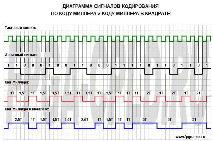

    Важно что флоп/винт выдают мне битовый поток
    но за 40мкс с для FM мы получаем поток из 10 бит
    Я уже в третий раз прошу тебя - покажи на своих и моих картинках этот "битовый поток".
    а импульсов может быть и 5 и 8 и 9 и 10.
    От 5 до 10.
    И в этом потоке за 40мкс будет ровно 5 синхробитов и ровно 5 датабитов
    Совершенно верно! Именно эти от 5 до 10 импульсов за 40 мкс и дадут ровно 5 синхробит и ровно 5 датабит!
    Как бы кому-то не хотелось увидеть что синхробитов там не 5.
    Ткни меня "мордой в г....": где я такое утверждал?
    И для MFM ровно также, только 10 бит "набегут" не за 40 мкс, а за 20 (для скорости 250 кбит/c).
    И еще раз, количество переходов на диске, сократившееся при переходе с FM на MFM, никак не уменьшило количество синхробит в потоке между дисководом и контроллером: для 5 датабит синхробитов будет тоже ровно 5.
    Ну покажи на картинках синхробиты MFM.
    В общем спор я закончил, ибо он бессмысленный. Я лучше пойду еще один формат добавлю в мою HDD MFM читалку. Чем пытаться понять откуда вдруг в достаточно простой теории нашлись какие-то пары и куда, оказывается, пропали синхробиты, хотя я их "вижу" программно ;-)
    А как же это?
ID:	58426   Нажмите на изображение для увеличения.
ID:	58425   Нажмите на изображение для увеличения.
    Так я же показал для FM? Или надо еще для MFM сигнализатором снять?
    "То есть не всегда на каждый бит данных приходится хотя бы по одному импульсу (синхроимпульсу, синхробиту)..."
    Вот я и говорю что ВСЕГДА (если мы про битовый поток с 30-го пина) на датабит есть свой синхробит, что в FM, что в MFM.
    Дальше цитаты не искал.
    Когда будет время - воткну анализатор и для MFM.
    Но честно скажу: в HDD MFM читалке после определения начала потока я даже не проверяю правильность синхробит. я просто с нужного месте из потока беру только четные биты и из них собираю байты данных.
    То есть все нечётные биты - синхробиты. Никуда они не пропадают.
    То есть я бы эти синхробиты вообще всегда бы пропускал аппаратно, НО, тогда не увидеть синхросбой и сепаратор не всегда цепляется как "четный=датабит", но по синхросбою (или по маркеру) всегда выставляю начало потока на первый синхробит, чтобы синхробиты были нечётными.
    А то что на Ваших последних рисунках (код Миллера) - так это Вы опять про то как это на магнитном диске. В нашей задаче это совсем неинтересно. Из этого дисковод за нас делает битовый поток. В котором всё не так, например, первый рисунок 4-я клетка слева на красном сигнале низкий уровень, а во второй клетке слева - высокий. А это датабиты первых двух _единиц_ "двоичного сигнала". На 30-м пине дисковода датабиты всегда РАВНЫ передаваемым данным.
    Три раза я просил (точнее, четыре) - нет результата... На твоей единственной картинке из #64 - последовательность импульсов, но не бит! Причем для FM-потока.
    Пятый раз прошу - покажи где там биты ("битовый поток"). И для MFM, пожалуйста.
    В оригинале (#51) "черным по белому" сказано и про FM, и про MFM:
    Это в FM-потоке термин "синхробит" применим: в начале первого полуинтервала каждого бита данных (хоть 1, хоть 0) идет синхроимпульс (первый R - кратковременный логический ноль с выхода nReadData дисковерта, говорящий о смене направления тока [верхние и нижние "черточки" на рисунке]), а затем в начале второго полуинтервала бита данных для 1 вторым идет еще один R, а для 0 вторым идет N - отсутствие импульса. Итак, если за единичный интервал бита данных поймали два импульса, то это однозначно бит данных 1, если же за единичный интервал поймали только один импульс, то это однозначно бит данных 0. То есть в любом бите данных есть хотя бы один импульс (синхроимпульс, синхробит).
    А в MFM-потоке несколько по-другому... Там может быть 1 импульс на 1 бит (для ...111... будет ...NRNRNR..., для ...000... будет ...?NRNRN...), 1 импульс на 2 бита (для ...10... будет ...NRNN...), 2 импульса на 2 бита (для ...001... будет ...?NRNNR...), 2 импульса на 3 бита (для ...101... будет ...NRNNNR...). То есть не всегда на каждый бит данных приходится хотя бы по одному импульсу (синхроимпульсу, синхробиту)...
    но за 40мкс с для FM мы получаем поток из 10 бит, а импульсов может быть и 5 и 8 и 9 и 10. И в этом потоке за 40мкс будет ровно 5 синхробитов и ровно 5 датабитов, которые я аппаратно выделяю и разбираю. Как бы кому-то не хотелось увидеть что синхробитов там не 5.
    Мое утверждение про MFM ты "приплеташь" к FM. Подтасовка фактов - нехорошо, Денис...
    Так все-таки, ты с выхода FDD/HDD получаешь "синхробиты MFM", или с выхода сепаратора?
    Шестой раз прошу - покажи это на картинке.

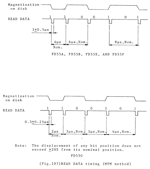

    Битовый поток, черный "график", длительность/ширина бита 2 клетки, слева направо: 11100010011000111101101101.
    MFM-поток, красный "график", длительность полуинтервала R/N 1 клетка, слева направо: NRNRNNRNRNNRNNRNNRNRNNRNRNNRNRNRNRNNNRNRNNNRNRNNNR .
    При чтении 250 кбит/с MFM: R состоит из 1 мкс логический ноль (тот самый импульс в даташите) и 1 мкс логическая единица, N состоит из 2 мкс логическая единица, т.е. битовый интервал NR=NN=RN=4 мкс.
    При чтении 500 кбит/с MFM: R состоит из 0.5 мкс логический ноль (тот самый импульс в даташите) и 0.5 мкс логическая единица, N состоит из 1 мкс логическая единица, т.е. битовый интервал NR=NN=RN=2 мкс.
    Сходится с даташитом на флоп?

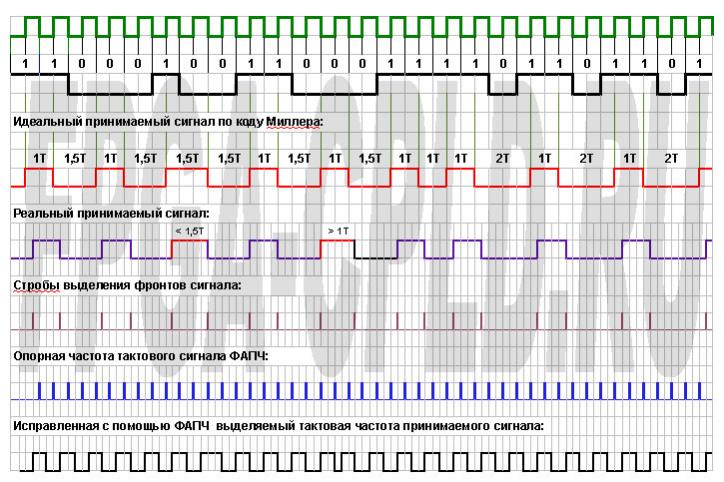

    Я Вам гарантирую что между двумя синими полосками записан байт данных 0xff, а между синей и голубой - байт 0x00.
    Абсолютно верно. Я когда поясняющую картинку вставил, поэтому и добавил, что с дисковода идут короткие импульсы на каждое изменение сигнала, показанное на картинке. Просто если представить 8 едениц подряд, то по картинке это будет 8 импульсов со скважностью 50%, а на самом деле приходят 16 импульсов (как у тебя на картинке) и скважность там далеко не 50%.

    Бросайте спорить, лучше проверьте, правильно ли я понимаю :
    1. Когда мы пишем один бит, равный единице, то на дисковод (не на головку записи!) подается один импульс. Когда этот же единичный бит дисководом читается, мы с дисковода получаем один импульс. Если бит равен нулю - импульсов нет.
    2. В исходном виде данные на дисковод не подаются. Они предварительно кодируются, а при чтении декодируются. При кодировании данные объединяются с синхросигналом.
    3. Кодирование FM и MFM схоже. Есть интервал времени, отводимый на запись одного бита исходных данных. Этот интервал делится на две части. В первой пишется синхробит, во второй - бит данных.
    4. Если метод записи FM, то синхробит всегда равен 1. Соответственно, бит данных, равный 1, записывается как два импульса, нулевой - как один.
    5. Если метод записи MFM, то значение синхробита считается как x NOR y, где x и y - два подряд идущих бита данных. Соответственно, единичный синхробит получается только если идут подряд два нуля. Во всех остальных случаях синхробит есть, но он равен 0.
    6. Чтобы определить начало блока данных используется некорректно сформированный синхробит (он же синхросбой). Например, пишется 0, хотя по правилам должен быть 1. Если вычисленный синхробит равен 0, и с дисковода получен 0, то это не синхросбой.
    Правильно?

    Я бы возразил по 6-му пункту. Используется не только синхросбой, а определённая последовательность бит данных, при кодировании которой один из синхробитов изменяется (синхросбой). Сам по себе синхросбой (вне нужной последовательности) может быть просто ошибкой записи/чтения.
    А по 3-му пункту опять сейчас будут спорить. Вы написали как передается на /с дисковода. Пишется (магнитится) оно не совсем так.
    Да, там на картинке сигнал именно как пишется на диске, а не то что идёт с дисковода.
