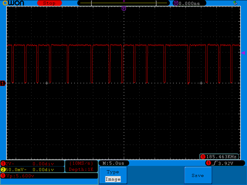

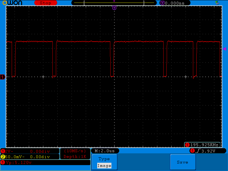

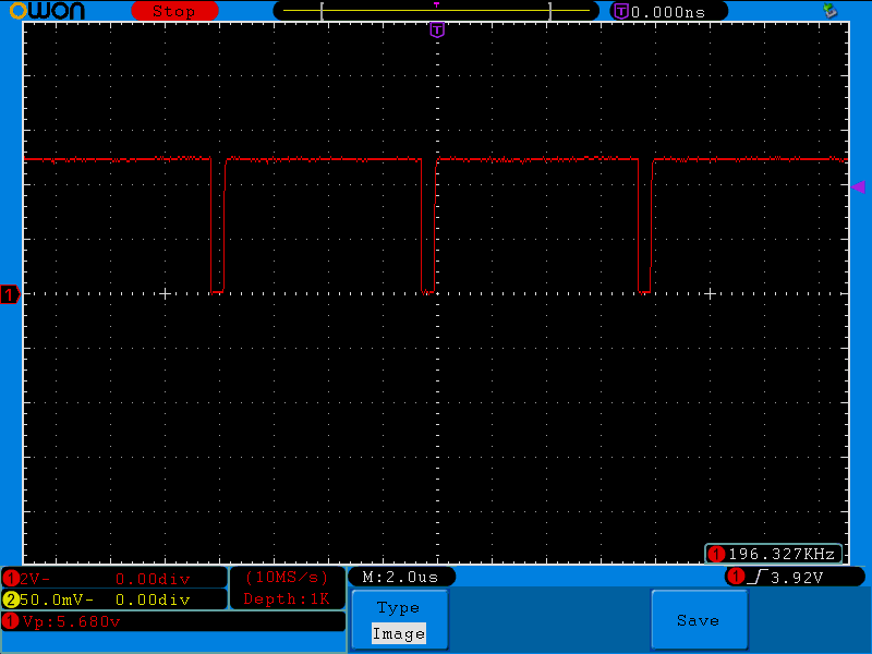

    Вот сигнал с 30 ноги дисковерта Teac FD-55GFR на АГАТе (напомню, что это MFM, 255.357 Кбит/с). На картинках вся нужная инфа есть.
    Денис, в 7-ой раз прошу, как практик практика:
    1. Покажи на своей и моих картинках "битовый поток".
    2. Покажи на моих картинках "синхроимпульсы", особенно то одной полярности, то другой (здесь нет вводящего в соблазн сепаратора).
    3. Что ты вообще на них видишь?
    Но, видимо нет, понаблюдаем дальше...
