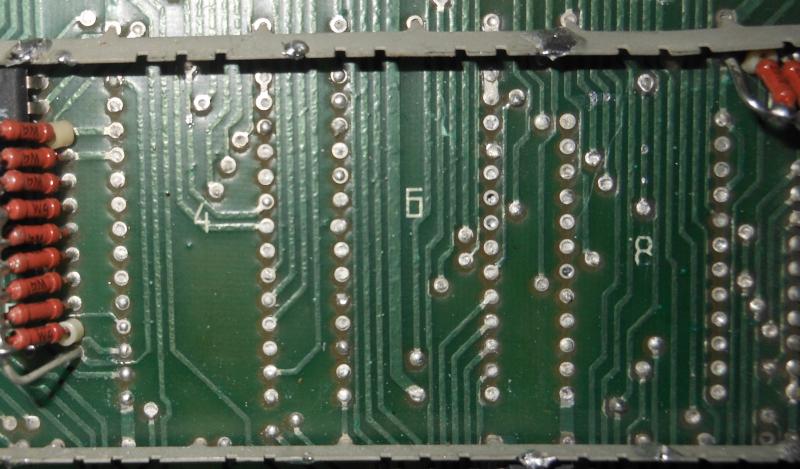

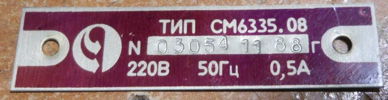

    По умолчанию СМ6335.08
    Как и обещал. Достал останки и прочитал содержимое 3-х УФ-ок: M2764, M2764 и КМ573РФ2.
    Отличие в сравнении с дампами KALDYH-а только в D6
    Жаль что принтер не подлежит ремонту... шестерни на планетарке треснули. Пустил на органы для других изделий...
    CM6335.08.RAR
Название:	CM6335.08 Label.jpg
Название:	CM6335.08 PCB PROM.jpg
