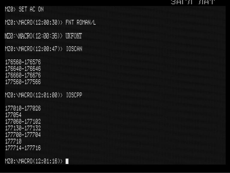

    Было бы ещё интересно взглянуть на результат программы IOSCAN, адаптированной для шины ПП.
    • Тип файла: rar ioscpp.rar (1.6 Кб, Просмотров: 202)

    Это только на чтение. На запись совсем иная будет картина.
