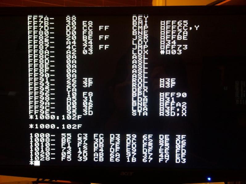

    Как я и обещал - очередной проект. Начал делать Агат-7 на ПЛИС. Это был первый компьютер, за которым я посидел, и было это в Компьютерном центре на Дмитровском шоссе в Москве где-то в середине 80-х.
    Так что я с удовольствием приступил к этому проекту.
    Компьютер состоит пока только из 32К памяти, подключенной клавы PS/2 и текстового режима АЦР-32. Для вывода на монитор использую режим 1024х768@65Гц, который идеально подходит под агатовские 256х256 (или даже подобие 512х256 в АЦР-64) путем троекратного повторения строк.
    Комп пока в самом начале пути, но уже запускается и работает в Сисмоне. Фотку прилагаю. Сделать еще надо много: остальные видео-режимы, звук, магнитофонный вход/выход, прикрутить дисковод на SD, расширить память, сделать ячейку 121 и много чего другого. Буду рассказывать о прогрессе здесь и, конечно, задавать вопросы. По окончании выложу проект целиком. А пока вопросы:
    1) У Мымрина упоминается про возможность установки по 64 или 128К на основной плате и каждой плате расширения. Интересно насколько это использовалось в серийном производстве? Я думаю, что для совместимости достаточно будет сделать стандартные 32К плюс еще 2 платы расширения по 32К каждая (итого 96К). Были ли программы, которым надо больше?
    2) Есть ли у кого-то оригинальная прошивка ПЗУ с Сисмоном? Та которую я нашел поломана - выводит Apple-11 вместо АГАТ в начале. Хочется настоящую.
    3) Строчные буквы в знакогенераторе. Насколько я понял, Агат-7 не выпускался со строчными буквами. Все что было, это самоделки. Это так?
    И еще хочу поблагодарить создателей сайта про Агат - deka.ssmu.ru/er/agat/ за настоящий кладезь информации об этом компьютере.

    3) Выпускался со строчными.

    Какое-то время назад (год-полтора) я начал делать "Агат" на DE1. На последний момент работал процессор, видеоконтроллер 32х32 и криво работала клавиатура. Несколько раз брался за проект и откладывал то за неимением времени, то сил, то желания. Теперь, видимо, можно окончательно забросить
    Прилагаю файлы ПЗУ, которые я использовал в проекте. Монитор - правильный. В ПЗУ шрифтов был огрех с начертанием одного символа, не помню, какого, но, вроде бы, исправил. А, может, и нет, но это мелочь...
    Кстати, в качестве эмулятор а дисковода на SD-карте - посмотри проект Алекса Фрида, у него в Apple ][ на DE1 эмулируется Шугарт...
    1. Делай 32кБ + ДопОЗУ 32к + ПсевдоПЗУ 32к. И все будет ОК.
    2. ПЗУ, как писал, приложил.
    3. Вроде как пытались на "Семерке" вводить и маленькие и большие, но сам не видел, впервые увидел на "Девятке". Программы, которые я видел под "Семерку" пишут буквами одного регистра, т.е. только заглавными. Возможно, я не видел те, что используют и те и другие...

    1) Мало использовалось. На моей памяти это только Штатный копировщик, от этого зависело за сколько проходов пройдет копирование. ОС "Спрайт" понимает у семерки 640Кб и вроде даже больше. И еще пару программ.
    В эмуляторе реализовано все это, можете взглянуть.
    http://deka.ssmu.ru/er/agat/Soft/winEmul.shtml
    2) Вот тут есть: http://deka.ssmu.ru/er/agat/Hard/roms.shtml и еще в эмуляторе другие версии.
    3) Конечно самоделок было много, но есть официальный в 256 знаков. Таких семерок тоже предостаточно было выпущено. Есть проги которые хотят именно его.
    http://deka.ssmu.ru/er/agat/Apps/Wordmaster.shtml
    В последний год выпуска на АГАТ-7 ставили знакогенератор от АГАТ-9.
    Кстати в семерке вовсю использовались совмещения видео-режимов с помощью таймерных прерываний. Например совмещение текста с графикой в рапире (РЖМ("ВК"") и разных обучалках.
