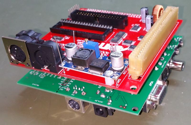

    Закончил паять плату расширения "Агат-7/9" для Retrobyte. Надо еще ее протестировать, что сигналы идут куда надо и с правильными уровнями. После этого можно будет установить процессор и состыковать ее с Retobyte. Разъем для оригинальных плат пока просто поставил, но не припаял, так как он не очень хорошего качества. Вот так примерно компьютер будет выглядеть в сборе.
