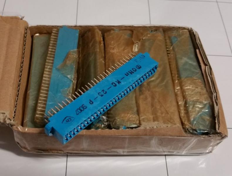

    Santechnik, приехали платы. Большое спасибо!

    Гнездо подошло

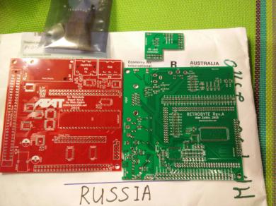

    У меня тоже проект продвигается. Закончил видео-контроллер (пока только графические режимы). Пришлось переписать с нуля, чтобы соблюсти точные тайминги оригинала и совместимость с буфером кадров. Сейчас, имея картинку в ТВ режиме, прикручиваю буфер кадров. Как следствие, приходится переписать и контроллер SDRAM, чтобы успевать писать/читать в буфер кадров Чувствую в итоге от предыдущей версии Агата ничего не останется Но зато получается точнее к оригиналу и компактнее.
    Из проблем - по какой-то причине все цвета на телевизоре сдвинуты вправо на пару пикселей от картинки - как-будто сдвиг яркостной и цветовой составляющих. Получается каша когда цвета соседствуют. Черно-белая картинка однако отображается идеально. Эффект одинаков и на S-Video, и на RCA. Схему по сравнению с предыдущим Агатом не менял. Использую AD725. В ТВ сигналах не силен - курю мануалы. В принципе проблема не велика, так как с новыми точными таймингами и буфером кадров никакого резона использовать ТВ выход нет - все прекрасно будет показываться и на VGA - даже с лучшим качеством! Но все же хотелось бы разобраться...

    Приехал из отпуска, а тут посылка от tnt23 ждет! Спасибо!!!

    AD725 вообще вещь капризная. Намучался с ней когда делал свой RGB-to-Svideo конвертор. Не любит она разделённый синхросигнал. К тому же появляются "бегунки" на некоторых цветах, как мне сказали из-за несоответствия частоты энкодера с частотой проца. Видимо просачивается что-то по питанию. Но стандартные фильтры по питанию не помогли. Вы кстати YTRAP делали?

    Да вроде до этого особых проблем не было. Только вот в реализации Retrobyte почему-то проблемы вылезли. Про синхросигнал очень интересно! Он у меня как раз разделен. Попробую объединить. "Бегунков" вроде нет - просто цветовая составляющая расплывается на соседние пиксели. YTRAP сделал, но он только на RCA влияет. S-Video выход его вроде как не использует. У меня картинка почти не отличается на этих двух выходах, так что скорее всего не в нем дело.

    Пардон, я как раз хотел поправиться - с разделённым она лучше работает, чем со смешанным. Так что ничего не меняйте. Например смешанный синхро с Амстрада эта микросхема не кушает нормально - на экране текст виден, но плавают размеры по вертикали и фоновой цвет. С Ямахи ей тоже смешанная синхра не нравилась - пришлось ставить LM1881 для разделения.
    А вот с Агатом и его разделённым синхро мой конвертор почему-то не работает. Амерский скандаблер работает, но только в агатовских режимах. При переключении в режим Эппл слетает кадровая синхронизация. Хз почему...
    Если композит по качеству как s-video, то улучшать нечего.
