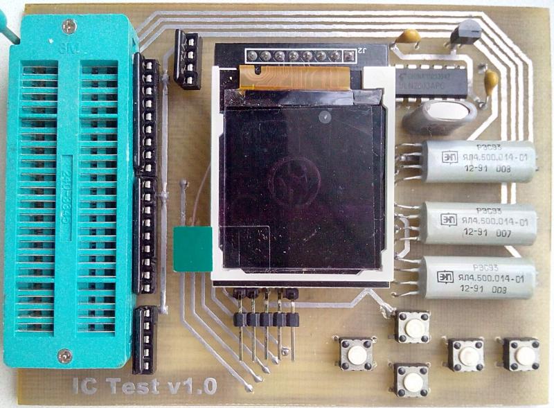

    По умолчанию Тестер микросхем на PIC18F452
    Тестер создавался исключительно в познавательных целях и из ненужных мне деталей, за исключением пожалуй цветного дисплея. Отсюда такой странный выбор микроконтроллера и способ питания тестируемых микросхем. Внешний вид:

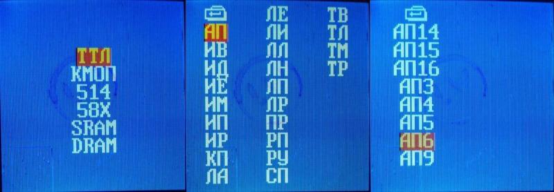

    Тип тестируемой микросхемы выбирается через меню:

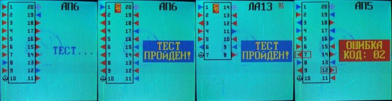

    Процесс тестирования отображается графически. В случае ошибки пины с неверным результатом выделяются и выводится номер строки теста, на которой произошла ошибка.

    Помимо этого так же есть пошаговый режим тестирования, вход в который происходит при включении питания тестера, если нажата клавиша "Enter". В этом режиме после каждой команды теста программа притормаживает до нажатия "Enter", а тест отрабатывает до конца, даже несмотря на ошибки (его можно прервать длительным нажатием "Enter").
    В качестве тестов использовались файлы *.IC из исходников тестера на ATMEGA товарища Trol'a. Из-за существенных различий микроконтроллеров пришлось писать свой парсер файлов IC, а так же модифицировать набор команд тестов. Сами тесты в файлах IC так же немного подправлены, поскольку у меня нет в схеме резисторов на землю.

    Список протестированных микросхем в следующем посте. Если за именем в скобках указано "GND", это значит, что для нормального тестирования ей не хватает тока и необходимо к ножке земли проводком подъсоединить нормальную землю (а не через МК, как по дефолту), она присутствует на 12-м пине ZIF-панельки. Делается это элементарно, поэтому не стал убирать эти микрухи из списка, худо-бедно, а те же 580 вполне проверяются.
    Схема в PDF-формате:
    ICTester.pdf
    Она же + разводка в Dip Trace:
    ICTester.rar
    Исходники:
    IC.ZIP
    PS: Сорсы компилируются HI-TECH C PRO 9.66 for PIC18. Исключительно PRO! Версия STD создает нерабочий код, почему-то значительно меньшего размера!
    PPS: Пожелания и предложения приветствуются! Собственно это единственная причина, почему выложил тестер на всеобщее обозрение
