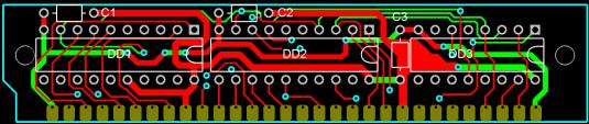

    В своем варианте вы предлагали память SIMM 1024, я сначала так же думал сделать, но увы у нас уже и симов таких не смог найти. Поэтому решил, что пара SRAM лучше, и доступны и цены копеечные.
    Да, я предполагал. Я стараюсь использовать сначала то что есть. Оригинальные Симы становятся редкостью, соглашусь - но никто не мешает сделать не оригинал.
    Я может на днях закончу отрисовку одного модуля SIMM 30 - так сказать "скол" 256кб модуля - чтобы так сказать была платка-форм фактор.
    Вот пока на чем остановился
    Тоже интересно, но это разъем под simm и побольше места чем для SRAM, если глянете на фото в шапке слева лежит sram-ка 512, симм бы выглядел солиднее ))) И плату ориентируем на среднего пользователя, ему неверно не очень захочется искать микросхемы памяти под симы и делать клон-плату. А для некоторых старых железок ваши SIMM вещь не заменимая.

    Закончу мысль. При необходимости 1мб модуля, берем на али к примеру микросхему HM5118160J6 (она правда 1мx16, но можно вторую половину не юзать), разводим под нее платку и вот вам планка памяти. Да, это в большей степени предназначено для тех у кого уже компы с Симами, а купить старые уже негде.

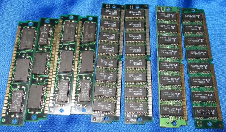

    Согласен, недавно специально искал 1мб и не нашел, купил только под ретро PC 4,8,16мб, возможно наверно и их подербанить, для переделки в 1мб.
