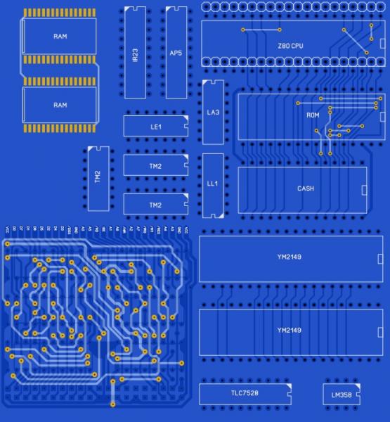

    будешь дублировать порт принтера ?

    Нет, по задумке TLC7528, TLC7226, что бы не ставить регистр и 572ПА1, а завести на плату всего один провод выбора порта #FB.
    goodboy, Или есть какие интересные идеи на этот счет ?
    Потестил немного виртуальный диск на метре памяти, все ок, только вот не совсем пойму реальную пользу от этого, да и работает он только через стандартные точки TR-DOS, и например тот же Jemmini Commander с своими процедурами обращения к дисководу, этот диск (D) не понимает. И еще вопрос что работает с RAM диском (E) на метре, и польза от него ?

    zx_, если опустить лирику в твоем тексте, то сводится - лепим плис и arm. почему - нет, в сотый раз писать не буду.
    делаете под себя похоже, эти все подмены пзу на лету, sts в резидентах -то , что разработчику хорошо, юзеру смерть
    В чем смерть, ставите 27C512 и базовое ПЗУ пентагона и радуетесь, а можете поставить ПЗУ больше и будут разные конфиги, что смущает ? 2 медных провода для переключения ? Это смерть ?

    без резания платы и с одним - тремя проводками мгтф
    Я стараюсь сделать доработки на плате независимыми, то, что не надо, не ставите, и не каких проводов.
    Но не бывает турбо без резки.
    Феникс это феникс, пентагон это пентагон.
    Для меня этот пентагон - полная совместимость с оригиналом, поддержка всего, что под расширения пентагона написано(и я собираюсь дописать/пропатчить), отсюда все зарекомендовавшие себя расширения, с которыми мне не нужен PC и прочая хрень, я люблю писать и отлаживать софт на ZX, каноничность - DIP, флоп который читает реальные дискеты, это вот для меня и есть ZX-Spectrum.
    Мне не нужен арм эмeлтрующий AY/TS, sd карта вместо дисковода, мне не нужны в пентагоне эмуляторы, кому нет разницы это ваше право))) это борьба прогресса с реальным удовольствием от старого железа, мне нравится старое железо, и нравится модифицировать его старыми методами на логике.

    29 корпусов это ведь целый комп почитай, у ленинграда наверно меньше корпусов
    более 40 в лене.
    допустим как сделан турбосаунд? вынул из панельки АУ , вставил на его место платку с двумя АУ
    это идеальная доработка по замыслу и исполнению
    Только надо в начале на мгтф YM прицепить, или плату переходником с YM потом в неё TS, и еще корпус может не закрыться, а так да, тройной бутер это наверно идеально.
    вот что-нибудь этакое и для пентагона хочется
    процессор вынул, плату вставил, получил zx bus ну и еще кучу конфет
    Разведите плату с проца на BUS и радуйтесь, это день делов, тема вообще не об этом.
    Вопрос, а turbo-sound все лепят в три этажа комп/YM/TS ? , ни кто не делал схему/плату для большего удобства и эстетики ?
    В общем просмотрел на предмет TS форум Nedopc, тут всю ветку по звуку, сайт Velesoft, все устройства из кусков разного вида сочленения, пока мысли делать свою схему.
    Еще так понял есть проблемы у TS с турбо и неполной дешифрацией, своя схема будет поводом попробовать подружить.
    Может кто то подскажет демо, или музыку которая глючит как раз в турбо и с неполной дешифрацией ? Для тестов.

    Как компромисс между DIP и уменьшением корпусов - использование GAL.
    Точно ! Осталось только выбросить, что сделал за пару месяцев, начать по новой, и заказать у кого то производство GAL отвалив кучу бабла за партию которую купит судя по опросу человек пять
    Господа понимаю наверно неисполнимая мечта, но как бы просьба по теме плиз.
    При максимальном минимализме около 110x110мм , накрывает две линейки РУ5, и сторону проца.
    Возможно умостить контроллер PC клавы, PAL кодер сложно совсем.
    А если отказаться от TS, а CPU, ROM, CASH оставить в пентагоне то плата доработок будет вообще небольшая.
    1024k RAM, CPU, multi-ROM, CASH, TURBO, TS, NEMO, COVOX.
