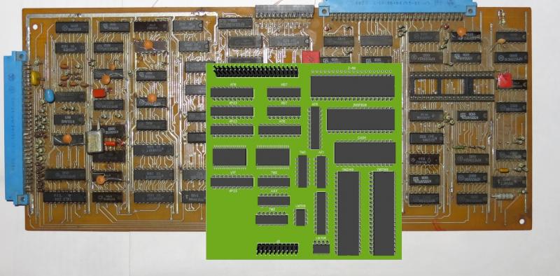

    Как то так пока вырисовывается, разъем IDE на заднюю часть, что бы удобно к винту тянуть, звук, режимы, индикация и прочее к передней панели.
    Если чуть увеличить габариты, то PAL кодер и контроллер PC клавы будет.

    zx_
    сколько проводов соединяют плату расширения с основной?
    разьем ide по обрезу можно, зачем отступ в два сантиметра
    и еще засада - плата расширения для старой версии пентагона
    новый пентагон 2014 несколько иной , с музыкальным сопром и отверстиями для крепежа
    сейчас продается только новая версия платы , 2014 года редакции
    Когда будет понятно ставлю ли я PAL кодер, мышу, PC клаву тогда можно что то считать, но их будет ни больше ни меньше, чем требуется по схематике.
    Прога говорит 3.5мм ,вам глаз надо поправить))) и это концепт.
    А у меня три пентагона 1991АТМ, и таких как я...
    То что в новой плате есть YM это прекрасно, но всем мил не будешь, если я уберу схему выбора YM на своей плате и для TS задействую схему с новой платы я сэкономлю
    одну микросхему, человека три с новой платой порадуются, а все со старыми платами скажут мне бАлшОе спАсЫбо , и будут крамсать и пентагон и плату доработок что бы запустить TS))))
    А где я посягнул на отверстия для крепежа ?
    Еще в новой плате грохнули порт #FB, так что с COVOX трабл у них будет.
    Забыл, сделал авто-INT, теперь не надо подбирать резисторы, конденсаторы и мучится в turbo с неработающей клавой.
    В отличии от схемы которую делали в pentagon1024sl (по моему там видел) которая содержит элементы ЛЛ1, ЛИ1, ТМ2, у меня ушла половинка ТМ2(вторая как раз в TS пойдет) и один элемент ЛЛ1 сигнал с которого еще надеюсь сэкономит элементы в TS. Ничего не режется, конденсаторы, диод, резистор старого INT выбрасываются, вместо C6 просто перемычка.
    В турбо глючила клава Renegade, Arkanoid (то, что было под рукой) теперь все ок, если кто то помнит еще проги с явными глюками длинного инта в турбо напоминайте, проверю, но думаю все будет ок.
    Также (но уже думаю не очено актуально) по этой доработке классно видно в каком режиме DI/EI работает проц. Подумаю может где то задействовать, с MAGIK или CASH.
    Вот проц в EI, первый канал новый INT с подтверждением по M1,IORQ
    если прерывания запрещены, нет подтверждения M1,IORQ, триггер не сбрасывается и видим что сейчас DI
    Второй канал это кадровый СИ
    Пока пальцем в небо, приблизительно плата выйдет 6$ (заказ тут у меня по местному) , если в 1.5дм вложусь, надо еще у китайцев узнать.
