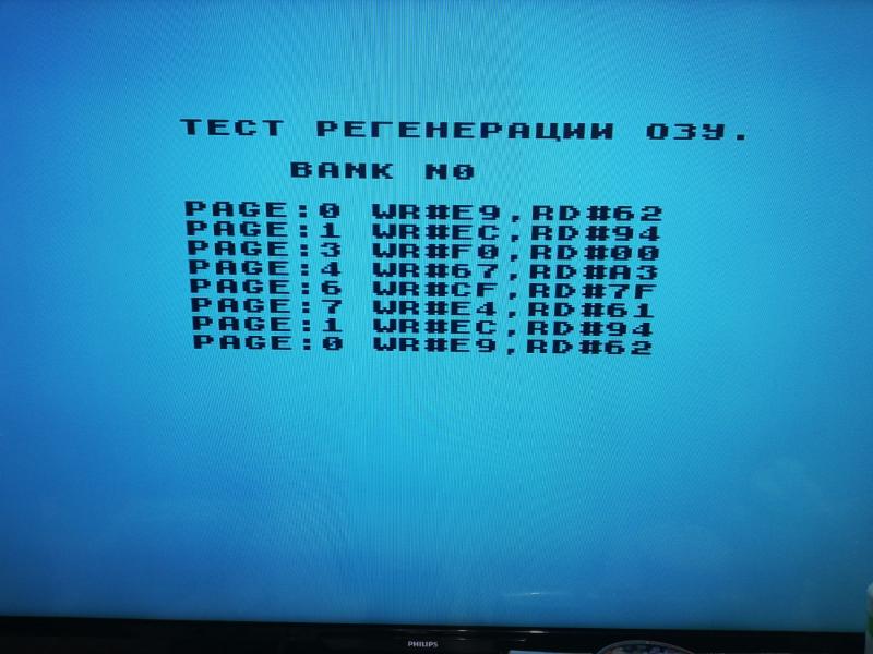

Там сам тип микросхемы зеркальный.
Внимание , кто собирает плату и кому отправлял память , память у вас зеркальная , то есть на лицевую сторону паяется микросхема с выгнутыми ногами , на обратную сторону микросхема паяется как на фото в архиве (нормально лицом вверх) , будьте внимательны !

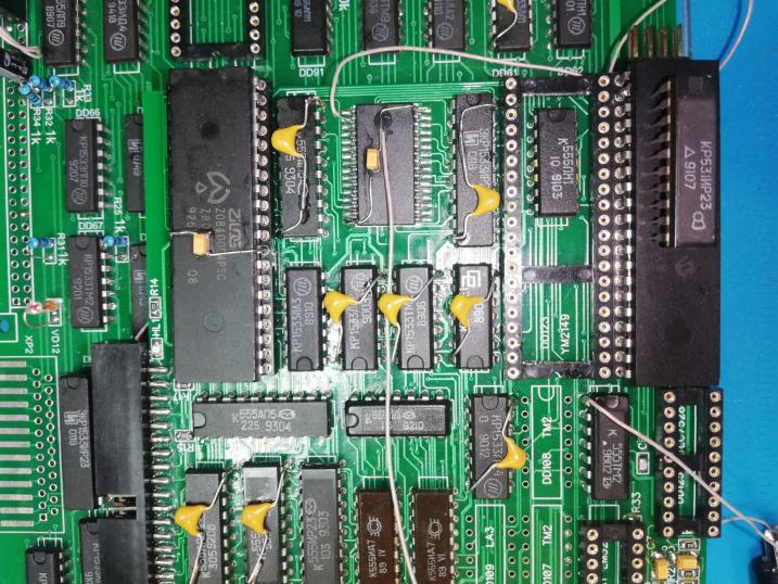

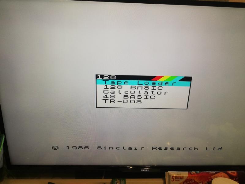

Застрял на 512кб.

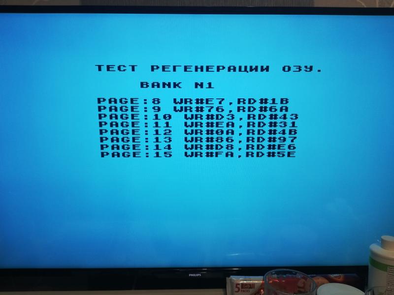

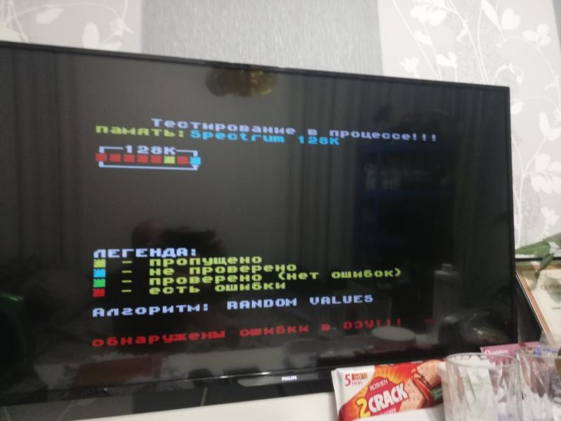

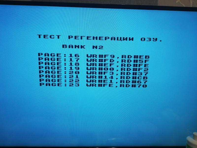

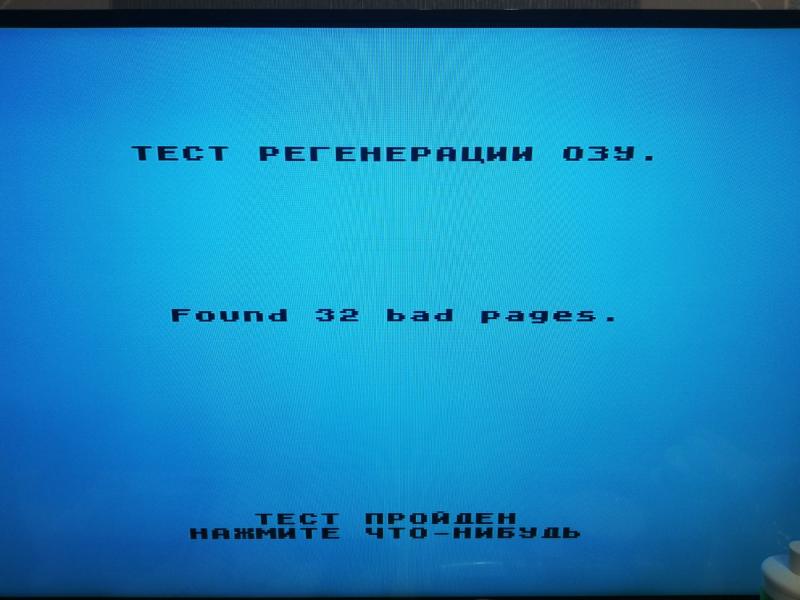

Признаки жизни пентагон подает.Тесты видят 512кб,но ругаются на сбои в памяти.
Напаял блокировочников,завел отдельно +5 на срам,ставил кондеры на cas(24D121) 50-150пик.
Укоротил до минимума все провода к плате.
Перепаивал саму срам(есть 2 штуки из одной партии)
ХЕЛП!!!
Может D120 1533ир23 поменять на 531 серию?![]()
Последний раз редактировалось Dimdim76; 11.01.2021 в 20:19.
D61: 12->13D113,
D61: 13,14->земля.
D61: Первый вывод не трогал...
Последний раз редактировалось Dimdim76; 12.01.2021 в 00:44.
Dimdim76, подключить D65 на первый вывод D61 по схеме платы расширений.
Не помогло...
Буду распаивать оставшуюся часть схемы(та, что красным обозначена)
В надежде, что там собака зарыта...
