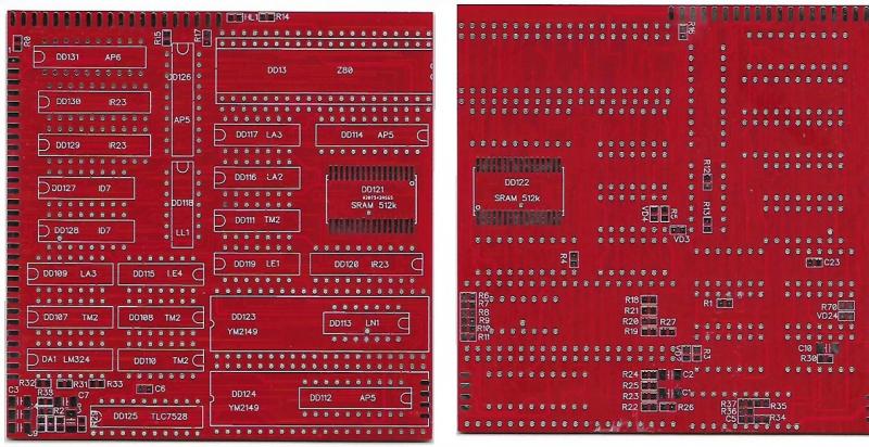

    Дошли руки собрать плату с новой памятью.
    У некоторых с ней наблюдаются глюки.
    Причина в цикле записи, память слишком быстрая , решается установкой конденсатора 30p-200p на сигнал /WE
    Сама память зеркальная изначально , обратите внимание на фото как её паять.

    Автору платы! JV-Soft. Может такой вариант? Если кто надумает получить, то после получения печатных плат, (как сообщу здесь об их получении), с разрешения автора отправлю плату любому желающему. Для сборки и тестирования.

    Получены 10 печатных плат, версия от автора 3.1. Две платы оставлю у себя. Три платы планирую отправить автору. Жду его решения на отправку ему трёх печатных плат. Остальные пять плат безвозмездно, (считайте, как рекламу творчества "JV-Soft") смогу отправить любому, кому интересна эта разработка, но с разрешения автора.
    Наверно правильнее будет так. Если до 01 августа этого года жеоающих будет немного, и платки останутся (с учетом тех трех, который автор (пока) не забрал), то потом отправлю дополнительно еще по одной тем, кто захотел получить (либо уже получил или получит).
    Печатные платы сделаны с разрешения автора разработки, по его "чертежам с кульмана". По внешнему виду, сделано неплохо. Как будет в работе разработка, не знаю, но думаю, что больших проблемм не должно быть. И посложнее платы на форуме были.
    В этом сообщении постараюсь сообщать, кто пожелал получить и получил плату доработок. Желающим надо только мне сообщить адрес, куда выслать печатную плату. К примеру, написать в отдельном сообщении (куда-то же отправлять надо?!). Отправлять буду сразу после 10.04.
    Деньги за отправку пересылать мне не надо.
    Всё, вышеописанное выше, к номерам очереди не относится.
    Читать здесь: https://zx-pk.ru/threads/26977-penta...=1#post1165656
