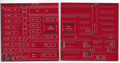

    Сканы платы

    Тоже осканирваол. На всякий случай. 600 dpi.
    https://ibb.co/Mktm1jd
    https://ibb.co/G2PR9Tg
Название:	Плата переходника для Pentagon 128_.jpg

    Цитата Сообщение от ZXFanat Посмотреть сообщение
    Нет связи между 3 выв. D124 и R23, R25
    Посмотрел сканы плат , все есть , дорога идет.
    Нет земли на R27, R26
    Тут тоже все ок , идет аналоговая земля.

    Цитата Сообщение от digibear Посмотреть сообщение
    Где-то на этапе запуска NemoIDE или перетыкания разных AY турбосаунд перестал определяться в Wild player
    Для полноценной работы TS в Wild player необходимо 256 к памяти , это не моя разработка ,а требования Wild player , я уже тут по моему упоминал , и один трек может играть TS и на 128к , а другой не будет полноценно воспроизводится из за недостатка памяти для Wild player.
    Это не глюк ,это норма ,если конечно об этом речь.
    Цитата Сообщение от Михаил Каа Посмотреть сообщение
    Посоветуйте чипы памяти
    По сути любая подходящая SRAM на 512к , кстати чем медленнее ,тем лучше. Быстрая требует небольших затяжек кондерами.
