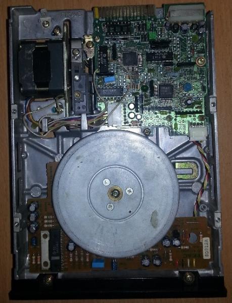

    Сабж:
    (извиняюсь за качество фото. Ночь на дворе, постараюсь завтра днём переделать)
    Читает дискеты на 1,2. Но есть кучка дискет на 720-800, которые тоже было бы круто прочитать, поэтому ищу мануал, чтобы выставить перемычки. Большинство микросхем - TEAC, но на попавшихся инструкциях к FD-55* я его не узнаю. Вроде у TEAC должны быть джамперы LG и I, а тут из неопознанных только U1, U2 и FG. Или установка перемычек не поможет? Или можно программно как-нибудь извернуться (попробовал 900.com, найденную на одной из дискет - эффекта нет)? Забыл я уже как оно было 25 лет назад...
    Похоже, сам нашёл, наверно, это - TEAC FD-55-FV-03.
