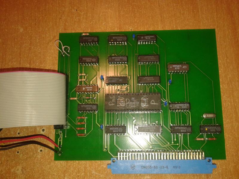

    27256.bin.rar
    Вроде она..

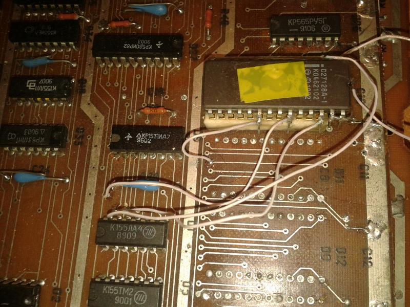

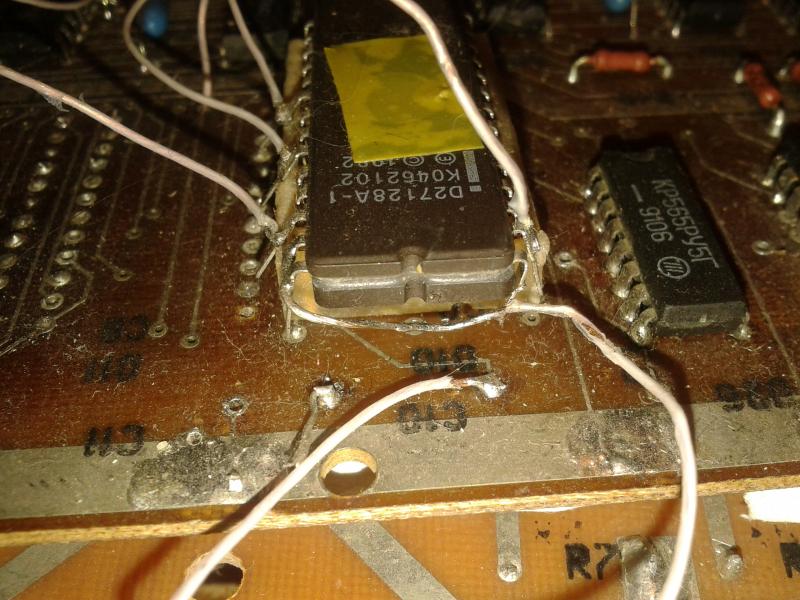

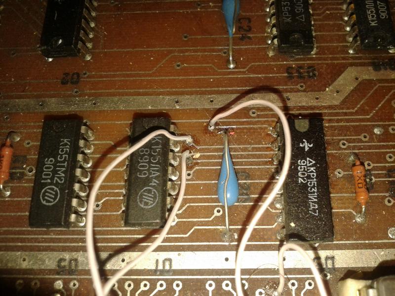

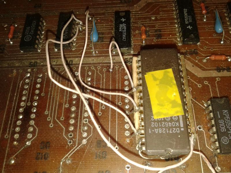

    Вот пример с 27128..
    Вот только уже не помню точно...при невыпаяном пзу ..нужно его отключить..
