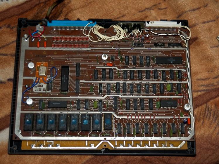

    По теме, я бы начал с того, что аккуратно выпаял проц, впаял панельку и подставил бы другой.
    oracleua, а плату контроллера где-то можно купить как на фото?
  2. #22
    19.02.2010
    Энергодар
    1,187
    27
    22 сообщений
    Платы контролера я заказывал на http://www.etal.ua/
    Осталась одна свободная собранная.(подробности в личку)..
  3. #23
    24.03.2016
    с. Дзержинское, Красноярский край
    449
    69
    35
    32 сообщений

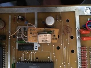

    Привет! Борюсь с таким же львовом. Картинка при включении - 1 в 1.
    Мультиметром наблюдаю какую-то фигню - на 22й ноге проца вообще ничего нет, на РУ5 - 1,5-1,8 Мгц. Вместо кварца стоял какой-то колхоз:
    Промышленный колхоз еще и как-то странно был подключен, вместо 14 и 15 ноги ГФ24 он давал 6 МГц на 13ю ногу.
    Переделал на обычный кварц - включил по нормальному 20 МГц между 14 и 15 ногой тактового с конденсатором на 10 пФ (кстати, кто знает номинал переменного кондера С49?), ничего не поменялось. Грешил на память - пересадил РУ5 на панельки, тоже мало что изменилось. Планирую менять тактовый генератор ГФ24.
    И да, в моем случае при нажатии ресета полосы инвертируются, и видно как меняет цвет бордюр. Т.е. на ресет реагирует (при вытащенном ПЗУ - не реагирует).

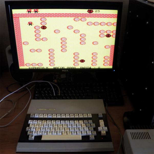

    Тоже есть немного проблемный Львов. Вопрос с инверсией решил 561ЛН2 рядом с гнездом до резисторов, дерганный экран вылечился емкостью 25В 220мкФ, запаянной параллельно выходной керамической. Но аппаратик "хандрит". Иногда ругается на некоторые операторы BASIC (NEXT, BLOAD...) сообщением SN ERROR и, бывает, отказывается загружать файлы с магнитофонного разъема. RESET недостаточно - нужно включить-выключить питание - тогда, возможно, заработает правильно (через раз). Основные подозреваемые, судя по симптомам, ПЗУ, но, возможно, и ОЗУ проблемное. Есть образы оригинального ПЗУ (с подчеркиванием) и загружаемый с кассеты тест ОЗУ? ПЗУ-шный тест ОЗУ нашел, но шить лишний раз дефицитные РФ-ки не хочется...
    Дополнение: Погонял машинку чуть дольше - некоторые из глюков с ошибками проявляются еще и с прогревом.
    Дополнение2: Откопал прошивки в глубине темы
    http://zx-pk.ru/threads/3835-kompyut...l=1#post332028
    Может их как-то в шапку поместить?
    Дополнение 3: Судя по заметкам на полях инструкции - проблема "?SN ERROR" имела место еще в новом компе...
    КС ОЗУ
    3348A
    380DD
    37E80
    3FCF7
    43264
    39BC3
    46594
    38D67
    1DF200
    Четвертая и восьмая ПЗУ выдают разные КС со временем. Вроде, все понятно... Буду их сдувать.
    Последний раз редактировалось Mx_Serg; 28.01.2017 в 15:47.
  6. #26
    27.12.2016
    г. Запорожье, Украина
    380
    20
    19 сообщений
    После замены одной м/сх ПЗУ все заработало как нужно. Остальные перезаписал заново на всякий случай.

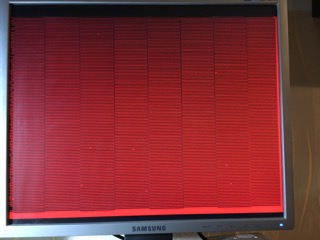

    Приехал ко мне Львов ПК-01.
    Блок питания оказался исправен, все напряжения на месте.
    Включил комп. На осциллографе увидел, что видео и RGB присутствуют.
    Спаял шнур для СКАРТ, инверсию пока не исправлял, подключил напрямую к телеку.
    Увидел такую картину
    или еще такую
    Что посоветуете, куда смотреть, что проверять?
    Последний раз редактировалось Pluto; 24.07.2020 в 00:48.
  10. #30
    26.01.2018
    г. Долгопрудный
    980
    231
    117
    80 сообщений
    Заменил процессор, старый не подавал признаков жизни при наличии напряжений, частоты, сброса.
    Новый стартует, но через какое-то время останавливается. Картинка прежняя.
    Комп при включении и сбросе издаёт звук.
    Поставил тестовое ПЗУ, комп издаёт гудок и больше ничего.
    Что должно происходить при тестировании?
