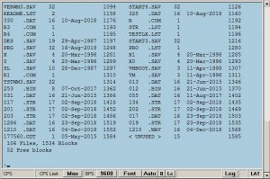

  9. #68
    13.02.2022
    713
    47
    124
    83 сообщений
    На сколько реалестично земенить контролёр дисковода и дисковод флешкой с паралельным интерефесом к примеру на мегабайт? Чтоб для двк она определялась как дисковод с дискетой и писал на неё данные (мини ссд в место флопа).
    И тот же вопрос про жеский диск, на сколько реально создать ссд с применением паралельной флешь к примеру на 64мб (как имитация мфм диска на 40мб)
    Использовать теже адреса что и флоп котролёр и контролёр хдд.
