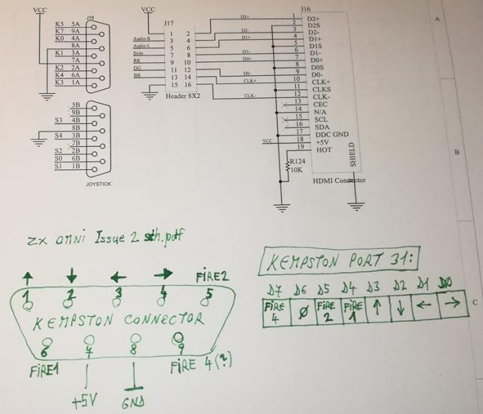

    Купил два новых джойстика от Сеги-16
    этим ещё нужно питание (для дешифратора кнопок)
  2. #42

    Просто оставлю это здесь.
    Схему любезно предоставил @VELESOFT. Судя по ней, питание на разъеме есть

    Выяснил, почему не работают джойстики. Не припаяны нижние половины разъемов к плате. Я в шоке от этого серба
    Расчехлил паяльник, припаял.
    Вот, что было (внимание, фото большого объема)
    http://polariton.ad-l.ink/private/6c...e353/image.png
    В итоге после припайки разъемов к плате - один геймпад от Сеги заработал как кемпстон безо всяких доработок.
    Второй такой же геймпад разобрал, феном отпаял контроллер нажатий, 7 кнопок запараллелил ("огонь", 0), также подпаялся к контактам направлений (6,7,8,9) напрямую, при нажатии замыкаются на землю, собрал. Получился Синклер джойстик. Работает в соответствующем разъеме топичного компа.

    ты их главное теперь не перепутай, какой - куда,
    а лучше kempston тоже переделай
    (хотя вроде в этом интерфейсе velesoft задействовал три кнопки),
    но для их обработки надо ещё и игры переделывать
    Судя по схеме, в разъеме Синклера 7 нога разъема (в Кемпстоне на ней +5в) висит в воздухе, в модифицированном геймпаде тоже ее отрезал. Проверял, перепутывание геймпадов ни к чему, кроме неработоспособности их, не приводит. Просто втыкаю обратно в правильные порты и снова всё работает.
    В Кемпстоне, да, соответствующие биты включаются, считываемые из порта 1f, при нажатии доп. кнопок. Пока не нашел игр, где это используется.
    P.S.
    Наврал немного. При перепутывании джойстик с чипом как синклер не работает. А паянный джойстик без чипа работает и как кемпстон, только все 7 кнопок "огонь" работают как один "огонь".
    P.P.S. Проверил в бейсике еще раз, написав тестовую программку чтения из портов. Оба джойстика работают в разных разъемах... Чудеса... Тот, в котором чип не выломан, прекрасно работает как синклер-джойстик в разъеме без питания. Правда из 7 кнопок "огня" работает только одна, остальные как "огонь" не функционируют. Получается, что чип выламывать и паять напрямую не было особой необходимости.
