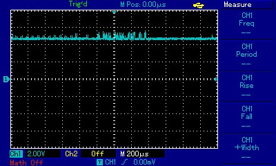

    Блин, тогда это жопа. РТшек мне легко не достать, а заменить на 2716 вряд ли получится. Или всё же можно попробовать?
    Вот что приходит с 12 ноги D75 на 4 ногу D27 в режиме глюка видео в заставке ИКП. По-моему это ненормальный сигнал...

    D75 заменить сейчас нечем, но можно попробовать заказать 74LS289 у нас в Германии. Правда какова вероятность, что именно она неисправна? Пожалуйста имейте в виду - я плохо понимаю как диагностировать неисправности. Кое-что умею, но часто хотелось бы подробную инструкция что надо сделать для диагностики.
    ВременнОй масштаб ни о чем, нельзя что-либо по нему сказать... А по амплитуде, конечно, совсем не в норме.
    Во-первых, временной масштаб на осциллограмме нужно раз в 10 больше, этот сигнал меняется два раза за полукадр, то есть за 20 миллисекунд. Потом, сравните, что на входе (вывод 6) и выходе (вывод 12). Включите страницу без глюка и снова сравните. Если вход с выходом совпадают, скорее всего D75 исправна. Вообще, сигнал какой-то замусоренный, думаю, это с шины питания проваливается. Попробуйте керамику на ноги питания D75 навесить.

    На D75.6 в графических режимах 50гц (в текстовых почти нет пульсаций), на D75.12 всегда единичка (5В). Меняем?
