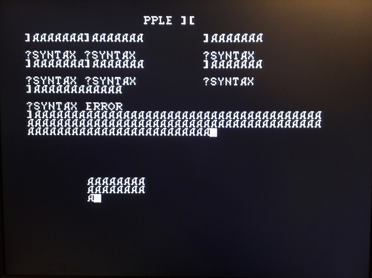

    Уря! После замены D75 вся агатовская графика начала работать! Проверял на играх и ИКП, также запускал тест "Бейсик", который рисовал в разных экранах постоянно пища динамиком. Спасибо за советы всем, особенно Владимиру (в частной переписке).
    Теперь даже в Эпловском текстовом режиме не мусор и даже графика как-то работает. Но похоже ещё есть глючок. Внизу картинка с эффектом зеркаленья в текстовом режиме Эппловского Бейсика (хотя возможно это графический режим). Верхняя треть экрана зеркалит 3 раза, средняя треть не зеркалит вообще, а нижняя треть зеркалит один раз там, где в верхней части зеркалилась вторая колонка. В Эппловской графике похожие эффекты. Видимо на плате ещё одна или несколько неправильно работающих микросхем...

    Похоже, разряды DA3-DA5 неправильно формируются. За них отвечают D74, D73, но учитывая, что агатовские режимы работают нормально, D74 скорее исправна. Похоже, без замены ПЗУ не обойтись.

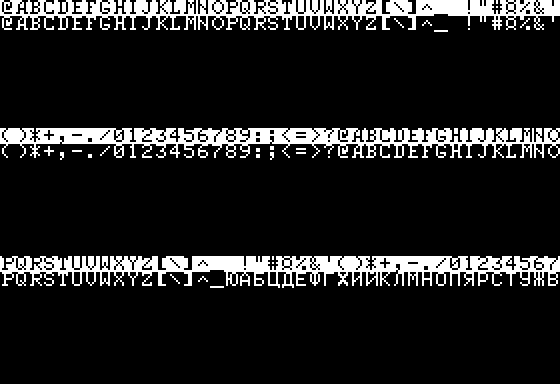

    Но для начала надо это проверить. В мониторе очистите первую эппловскую текстовую страницу:
    400:A0
    401<400.7FFM
    Потом введите такую программку:
    1800:A2 00 8A 9D 00 04 E8 D0 F9 2C 54 C0 2C 51 C0 60
    и запустите 1800G
    Должна быть примерно такая картинка
    (во второй трети экрана символы @ABCDEFGHIJKLMNO в первой из двух строк мигают, в третьей трети мигает вся первая строка)

    Вот что получилось. Зеркаленье чётко видно.
    Мигание работает корректно.

    Нда. Получается, что в диапазоне адресов 00-7F ДК выдает
    вместо 08-0F -> 00-07,
    вместо 18-1F -> 00-07,
    вместо 58-5F -> 40-47,
    вместо 60-67 -> 68-6F.
    Если бы тут была какая-то закономерность (например, портились бы только адреса кратные 16), можно было бы подозревать, скажем D61, D67 и D62, D68, но я лично тут никакой закономерности не вижу (да и на агатовских режимах это бы сказывалось). Почти наверняка это D73.
    Я когда-то менял 82S129 на КР556РТ11, думаю в обратную сторону тоже прокатит, если удастся их найти.
    Или надо попробовать какую-нибудь ПЛМ, как предлагал LeoN65816.
