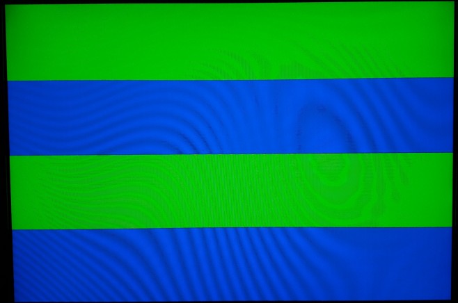

    ДК зеркалит видеопамять после загрузки ИКП.
    Думаете, ДК? А попробуйте повключать банки из второй половины ОЗУ
    C128:00
    C139:00
    запустите заполнялку экрана, и включите C708
    потом
    C12A:00
    C13B:00
    запустите и включите C728
    и т.д. Будут там искажения полос?
    C128:00
    C139:00
    потом
    C12A:00
    C13B:00
    ДК и ещё что-то глючит. Вообще жесть получилась. У нас хост лежит, так что не могу выложить картинку. Там 4 полосы на экране, одинаковой высоты (перечисляю сверху вниз) - зелёная, синяя, зелёная, синяя. В обоих режимах такая хрень. Чёрной и красной нет вообще.

    Пипец, поставил только что пришедшие РУ5Б - вторая часть ОЗУ теперь диагностируется без ошибок (тест идёт 5 минут уже). Чем Агату не угодили 4164 и 41256? Это не есть хорошо. Так как в модуле ОЗУ у меня стоят именно 4164, а не РУ5...
    Осталась проблема с зеркаленьем графики. У меня D68 заменена на западный аналог - 74HC174. Не может это быть проблемой?
    Вот как выглядит "заполнялка", которую предложил уважаемый Avivanov в режимах C708 и C728. Черной и красной полос нет...

    Даже с нормальным ОЗУ ИКП всё ещё глючит:
    С ДК понятно, а как с функциональностью ИКП и васика? Не падают?
    И ещё с какого-то перепоя у Лисина начали мигать все инверсные символы
    А в моей текстовой диагностилке каждый второй символ правильно выглядит?
