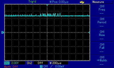

    Вот что приходит с 12 ноги D75 на 4 ногу D27 в режиме глюка видео в заставке ИКП. По-моему это ненормальный сигнал...
    Вложение 58780
    Сигнал вполне себе нормальный, хотя заметно меньше 5 вольт. Что за чип D75? Посмотри пристально на шины питания, как тут уже советовали. Шум нехороший на сигнале. Имеет смысл заменить древние электролиты, если есть, и довесить керамики, если нету.

    Этот сигнал всегда 5в, а должен хотя бы 4 раза за кадр меняться - переключать банки ОЗУ (как мне объяснили). У меня стоит 555кп13 на D75. Электролиты проверял - они в норме. Керамику навешу на D27, точно так же как на рабочей плате. Там 100нф хватит или 330нф навесить как в оригинале? На D75 тоже навесить?
