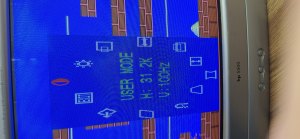

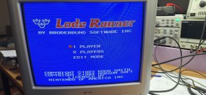

    В принципе, при удвоении частоты ppu картинка на vga выводится без проблем. (Частоту cpu оставил родную, 26 МГц)
    Правда, все мои ЖК-шки заартачились и не хотели принимать 100 Гц (у них диапазон в среднем 50...75 Гц по спецификациям). А вот старый трубочный hp 100 Гц сожрал.

    Ок, попробую - отпишусь. Я думаю, проблем быть не должно. Строки маппер насчитает те же самые, только быстрее. Меня только одно беспокоит - что проц не будет успевать обновлять картинку за время nmi в некоторых играх. В той что на фото - успевает, но там и игра простецкая. Возможно, придется вместе с удвоением частоты искусственно увеличивать гасящий импульс. На картинке это не скажется, а проц будет успевать.
