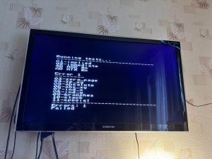

    Результат запуска тестов CPU от Blargg на Денди Джуниор, процессор капля UMC UM6561BA.
    Однако результат другой, нежели у Лифы sm-882 на процессоре 1818Р, у капли UMC BCD видимо таки отключена, но так как это уже CMOS, то нестабильные опкоды уже не работают. И присутвует этот злосчастный ATX, который я у себя в FPGA клоне так и не победил, хотя здесь есть и ASR, но с ним все оказалось проще , он просто выдаёт на выход АЛУ одновременно XOR и SR (ROL). Такая вот наркомания
