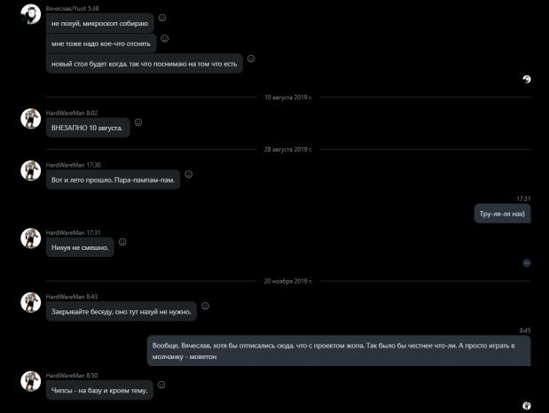

    Про опрокинули поподробнее можно?
    В прямом смысле. В 2015 я собрал все нужные чипы. Комплект Dendy, PAL NES, Sega MD1.
    Собрали с ХВМом донат.
    Сначала я отдал проект Зептобарсу из Москвы. Он сказал что проблемы: нужен автоматизированный столик на сервоприводах,
    чтобы точно позиционировать чип перед головкой микроскопа. А без этого оборудования фотки кривые и бракованные выходят.
    Обещал и клялся что вот-вот сделает. К концу 2017 это все надоело, и мы передали проект Вячеславу (VSLAV) с этого форума.
    Vslav говорил что уж теперь 1000% сделает, и столик соберет. Корпуса даже растворил в кислоте. Но история повторилась 1:1.
    Он просто забил и на связь толком не выходит.
    Итог: с 2015 года Михаилом сделан только Dendy PPU 6538.
    На дворе почти 2020.
    С Новым Годом, лол.

    Что останавливает?
    ХВМ впал в депрессию потому что СЕГУ хотели очень. Даже в приоритет ее первой поставили на декап.
    А она накрылась медным тазом. Без декапа там - полный кирдык.
    А раз нету сеги, значит и нету у ХВМа мотивации к денди.
    А я "томат" - сисадмин-эникейщик и в этих дебрях нифига не шарю.
