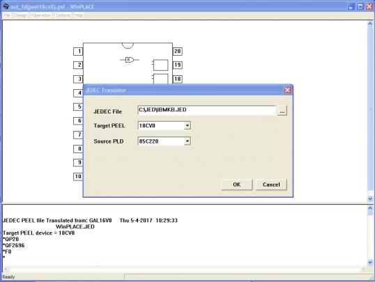

    То есть, заменить ep200pc, так, чтобы один в один и по корпусу и по функционалу, нечем. Я правильно понял?
    Есть такой вариант(возможно не самый лучший): PEEL18CV8P. В программе для для этой микросхемы есть конвертер прошивок.
    https://ru.aliexpress.com/item/32894525040.html
    Опробовано на прошивке для IBMKB от Scorpion. Прошивка для intel 85C220 аналог altera ep220 конвертирована с помощью программы под PEEL18CV8, прошита (есть программатор) и установлена в контроллер. Контроллер работает.

    Цитата Сообщение от pavel_1977 Посмотреть сообщение
    Есть такой вариант(возможно не самый лучший): PEEL18CV8P. В программе для для этой микросхемы есть конвертер прошивок...
    А что за "программа для этой микросхемы"? И что за конвертер?
    10.06.2011
    Пикалёво
    110
    26
    20
    13 сообщений

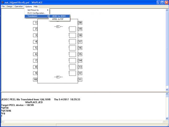

    ICT WinPLACE v2.3.2 Beta
    https://yadi.sk/d/mokluYH9G4E3Gw
    Для конвертации: в программе выбираем Options -> Translators -> JEDEC to JEDEC.
    В "JEDEC File" выбираем файл с прошивкой который нужно сконвертировать;
    В "Target PEEL" выбираем под какую микросхему нужно конвертировать;
    В "Source PLD" выбираем микросхему под которую сделана прошивка которую нужно сконвертировать.
    Нажимаем "OK", и в папке появляется файл с расширением .JEX, файл прошивки под PEEL.
