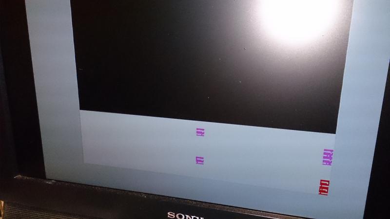

    В общем, собрал. Комп теперь вааще не запускается. Даже с тест-пзу.
    Я молодец.
    С чего начать выяснять, где собака порылась? ТМ и КП12 в панельках.

    да, вот такое.
    На ресет реакция есть, как будто пытается среднюю треть почистить и опять стояк в таком виде.

    Учитывая, что не стартует даже тест пзу, я бы грешил на D6 и D7, которые участвуют в схеме 512, так как с замкнутыми адресами тестовое пзу стартует
    на всякий случай обратит внимание на нумерацию выводов ЛЕ1 в схеме 512, выход у нее 1, а не 3, может спутали
    Я ЛЕ не использовал. Делал по совету "целесообразности" АВ-КП11 инвертировал на DD86.5 (подал на 11 ногу, взял инвертированный с 10-й).
    А потом подавал это на ЛИ1 DD97.3, DD97.4 (входы 9,10 вых. 8 и входы 12,13, вых. 11 соответственно). С ТМ2 брал Q с 5 и 9 ноги.
    Отцепил новый A9', подал на КП старый.
    Тест пзу весело заморгала бордюром.

    новые данные ))
    Тест пзу стартует при полностью собранной схеме, но только если ткнуть ресет.
    Получаю вот такую картину:
    УРА!
    Еще раз все перепроверив, обнаружил, что забыл подать на схему A9.
    Но осталась проблема: комп не стартует после включения, пока ему не ткнешь Ресет. Это когда в 512К режиме.
    А в 128К режиме все нормально, в меню сразу выходит.
    С диодом, может, чонетак?
