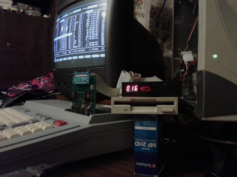

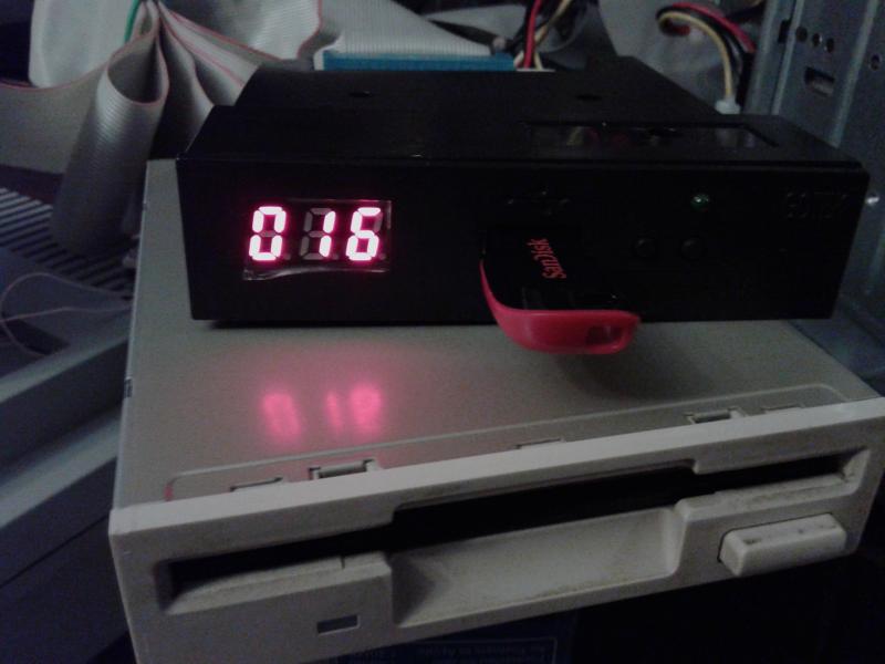

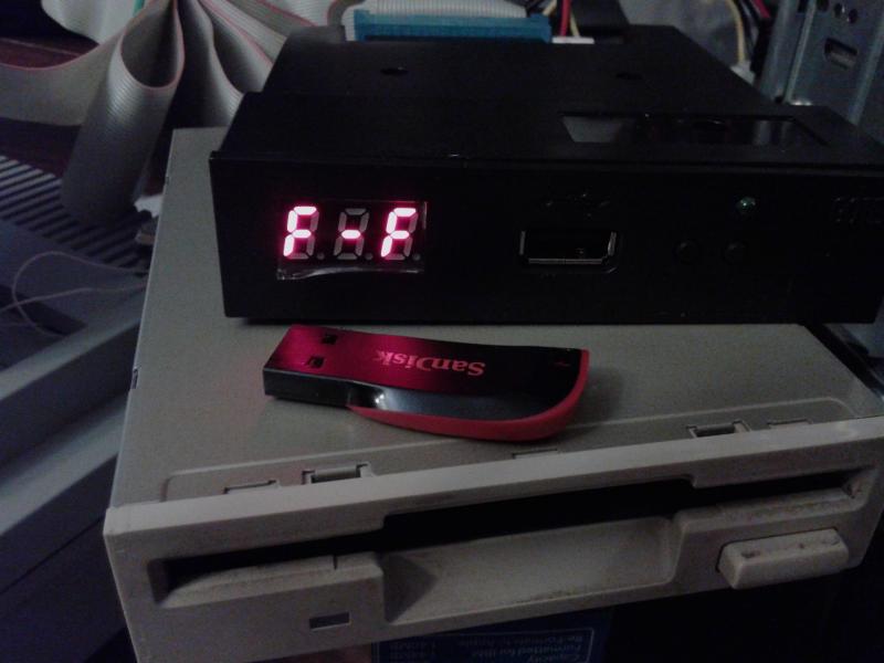

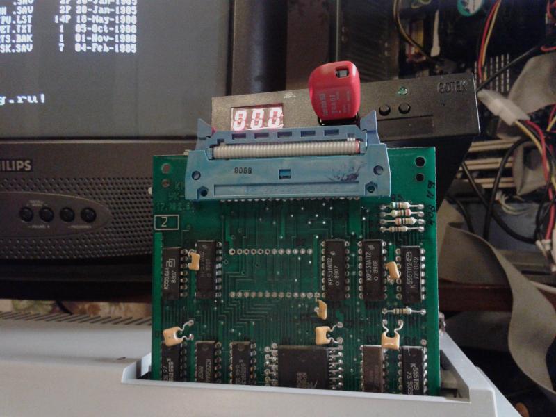

    hobot дал проверить Gotec Flash Floppy эмулятор с УКНЦ.
    Ох и классная вещь оказалась.
    К контроллеру НГМД подключил как реальный дисковод 3" (диск 0),
    так и эмулятор (диск 1). Грузится с любого диска.
    В эмуляторе можно с помощью кнопок менять диски (до 100 штук).
    Чтобы запустить эмулятор, оказалось достаточно отформатировать флэшку в FAT32 и записать образы .dsk. Никаких файлов (например FF.CFG) на флешке создавать оказалось не нужно. Программы UFloppyManager или UFDISKManager тоже не нужны.
    Переносил образы с реальных дискет на эмулятор и обратно без проблем.

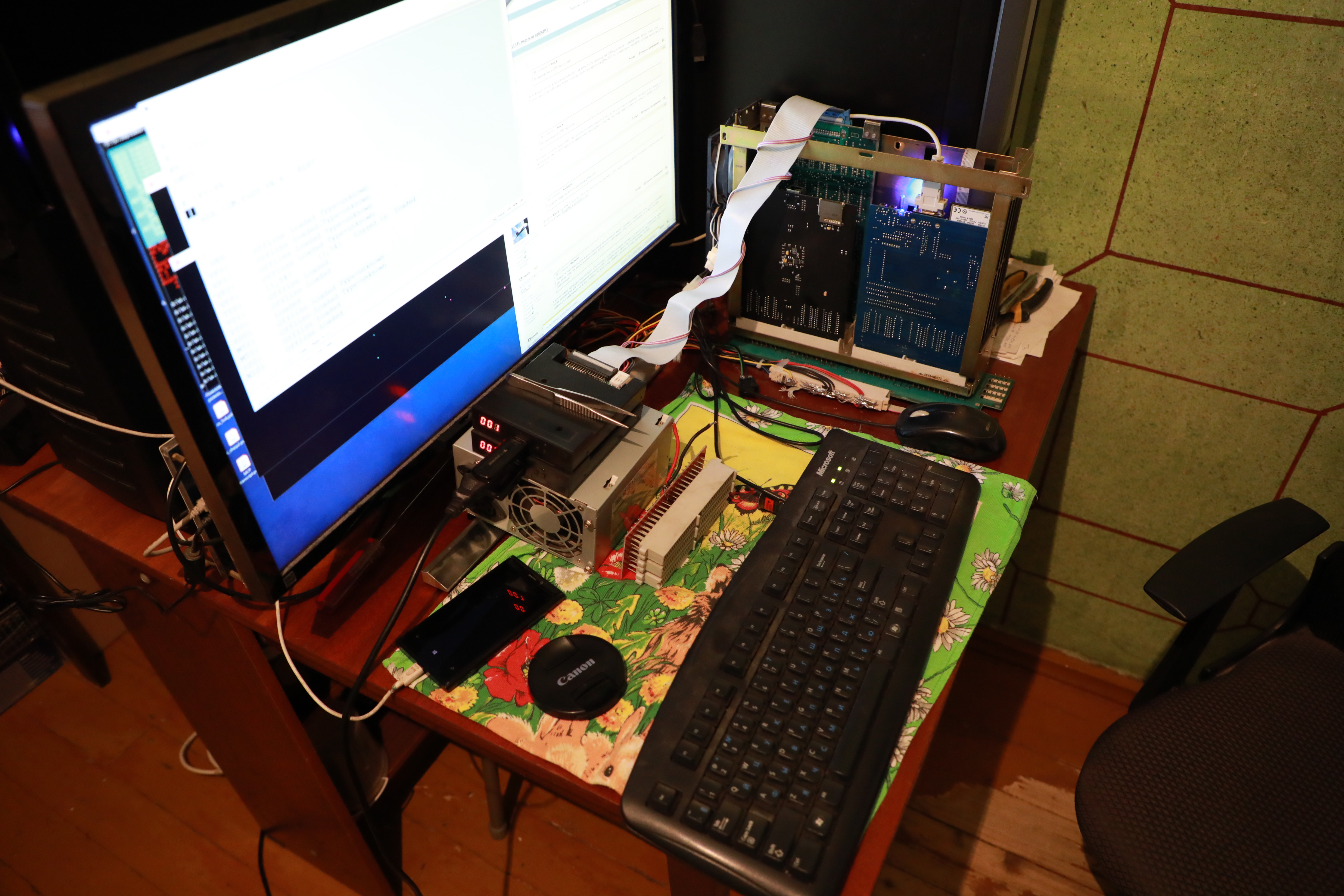

    https://zx-pk.ru/threads/29130-gotek...e-vse-vse.html
    Больше того, за счёт допайки провода, он у меня и питается с кабеля подключения.

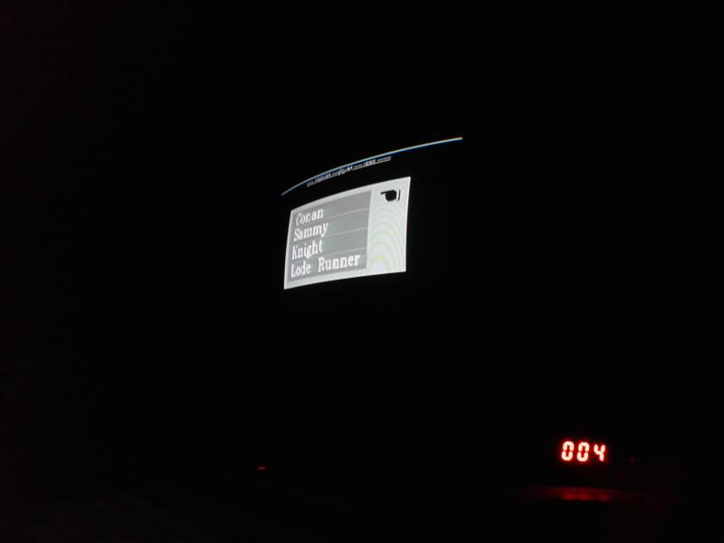

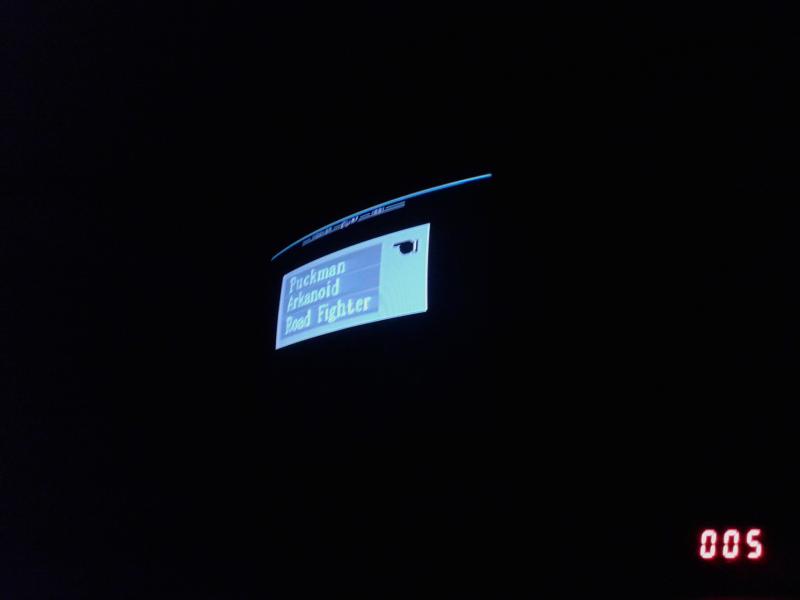

    Вопрос: работают ли с gotec пакеты игр ИТО "Игрушка-1" и ИТО "Игрушка-2" ?
    По команде DIR дает "Invalid Directory" (004 и 005 dsk).
    Остальные читает.

    "Invalid Directory"
    они запускаются только через загрузку !!!

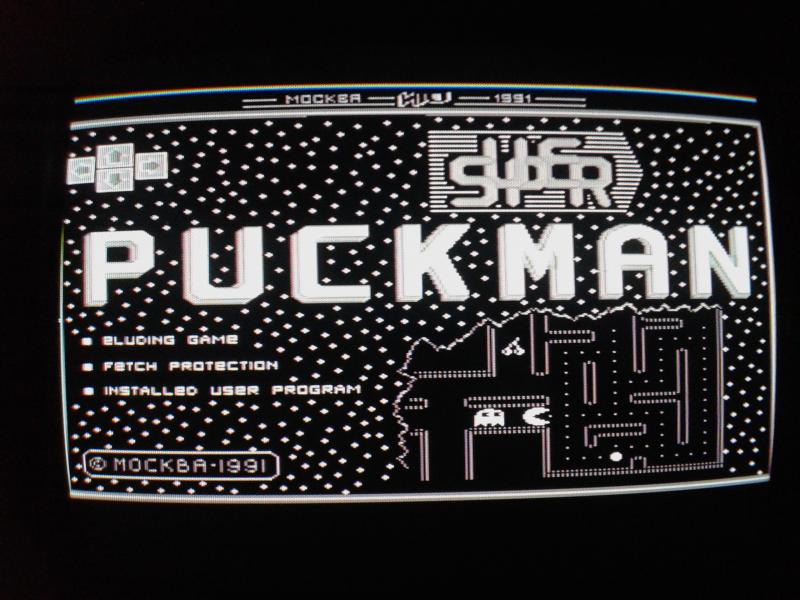

    Проверил каждую игру - запускаются все и с 004, и с 005 дисков.
    http://www.KpXX.Ru/Днепр/Фото/Стенд.jpg
    От физических дисководов почти отказался
    На мониторе не видно, там:
