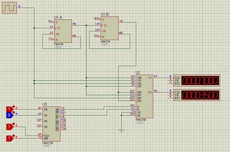

    Хотелось бы, чтобы все, кто имеет опыт с буферами на РК поделились опытом. Если такие лица не признаются, то надо уговорить кого-то провести эксперименты с буферизацией.
    starik говорил что удачно буферизировал РКшку.
    Ну в принципе можно джамперы поставить для Z80. 3.5 или 7.
    Переделал схемку генератора - теперь после общего сброса на ВМ85 идет 3.5 Мгц, на Z80 1.75 Мгц.
    После записи в порт 00 и 11 как при сбросе, 01 и 10 на ВМ85 идет 7 Мгц. При 01 на Z80 3.5 Мгц, а при 10 7Мгц.
    И не нужно никаких джамперов.
    Вот так.
