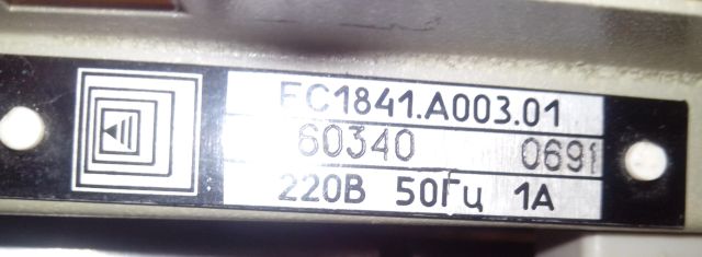

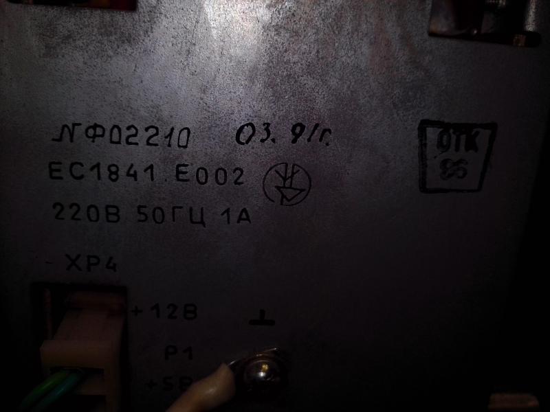

    Да, на шильдике тоже должен быть логотип. Либо буква М либо (я бы сказал) самолетик.
    В Минских ставили БП свои или кишиневские (один из их логотипов похож на знак 'сумма').
    Если самолётик - волгоградская (точнее волжская) машинка, БП чаще всего винницкие (если я не путаю после праздников).

ID:	59353 Как-то так. Телефоном плохо получается.
    Добавил фото шильдиков.

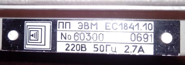

    Сделайте, пожалуйста, фото всего шильдика. И от обоих блоков.
    Не знал что и 1841 делали в Кишинёве, думал только 1840.
    БПшник Винницкий.

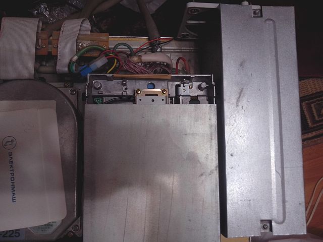

    Ну вот, нашел немного времени и изготовил кожух для ИБП. Получилось не так красиво, как с завода, но теперь оба флопа работают отлично. Осталось непонятным, как же он с завода без экрана вышел и работал?
    Кстати, с винта стал быстрее намного грузиться. Видно, помехи от работы ИБП сильно влияли. Какой спектр, к сожалению, не узнаю.
