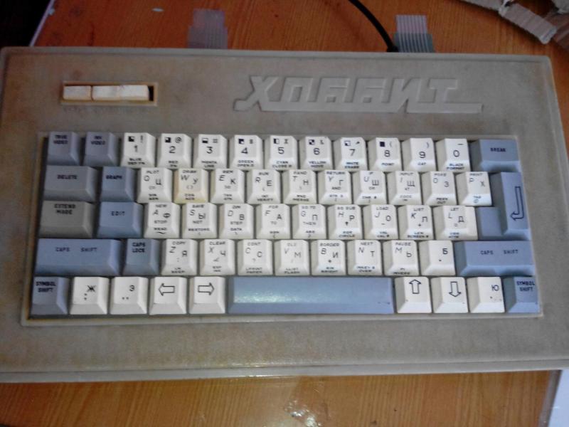

    Приветствую! Форумчане.
    Попался вот такой зверь

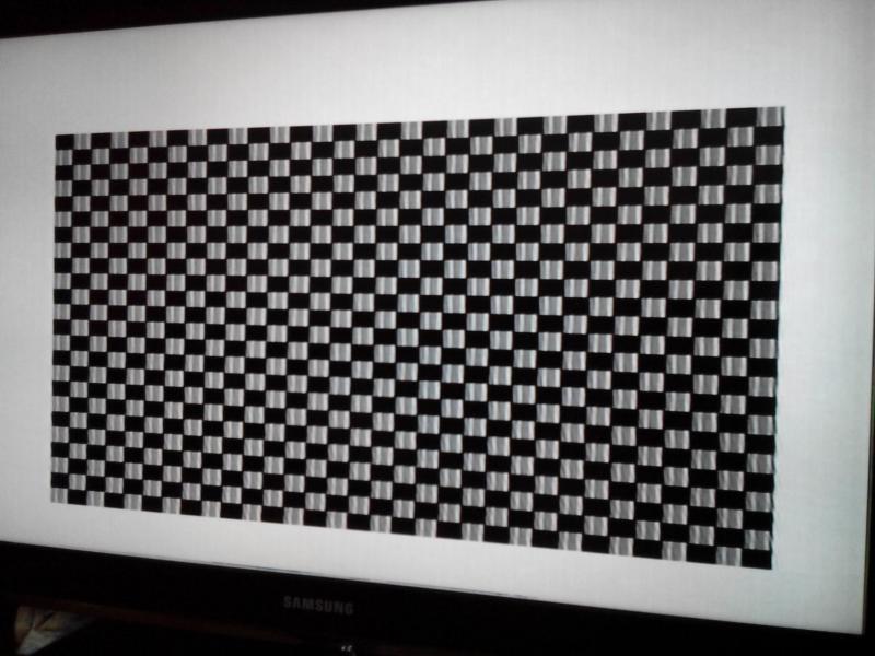

    Почистил, пропаял одну сторону, замерил напряжение 4,8В. Подключил через НЧ на экране вот такая картинка
    При нажатии на Ресет никакой реакции, без ПЗУ таже картинка. В схемотехнике я не силен, но паяльником пользоваться умею. Кто-нибудь может помочь?

    Паяльником уметь пользоваться мало, в большинстве случаев нужно ещё уметь пользоваться осцилографом, и иметь его )

    Если накакого инструмента нет, можно попробовать процессор поменять (он в панельке?) и тест-ПЗУ вставить... У Хоббита схема на РТ-шках собрана? Говорят, они имеют обыкновение терять информацию...

    Осцилографа к сожалению нет. Процессор впаян, на панельке только ПЗУ, изображение одинаково и с ПЗУ и без него.
    Тут уже выкладовали фото такогоже Хоббита
    Заметно греется КР556РТ2

    Проглядел, в этом Хоббите КР556РТ1, выпаял эту ППЗУ, включил - просто черный экран, впаял панельку, воткнул - шахматка.

    без системного ПЗУ должен появляться матрац. Если всё равно шахматка, значит не стартует процессор.

    Сюдя по этой теме схема имеется только на большой Хоббит, в принципе кусками можно ориентироваться.
    Что сейчас имею:
    1. ЦП 100% рабочий, проверено на Ленинграде-1;
    2. КЗ и соплей по ШД и ША нет;
    3. Сигналы RAS, CAS, WE, и другие на ОЗУ, а также все что должно быть на ЦП, включая частоту - имеются;
    4. Битая память также присутствует, но пока неизвестно какие мс из 8ми;
    5. На экране (papper) четкая шахматная доска;
    6. Тест 48к запускается и вистит черным бордюром на проверке ОЗУ, причем все, что должно происходить с бордюром при тесте - происходит (смена цвета, пилоттон и т.д.), но на основном экране приколочена шахматка.
    7. Проверена и работоспособна ИР22 (проверена в Ленинграде-1)
    Сюдя по всему нет чтения из памяти, без ИР22 абсолютно никаких изменений, без ИР23 - нет формирования papper'а. Замена ИР23 на 3 аналогичные результата не дала (есть шанс, что все 3 ИР23 нерабочие, но очень маленький). Все сигналы на входах/выходах есть.
    У кого есть Маленький Хоббит со встроенной клавиатурой, отзовитесь! Сделайте замеры на РТ1 пожалуйста, или подскажите куда копнуть. Может найдется добрый человек и сделает мне РТшку на проверку (без возврата )
