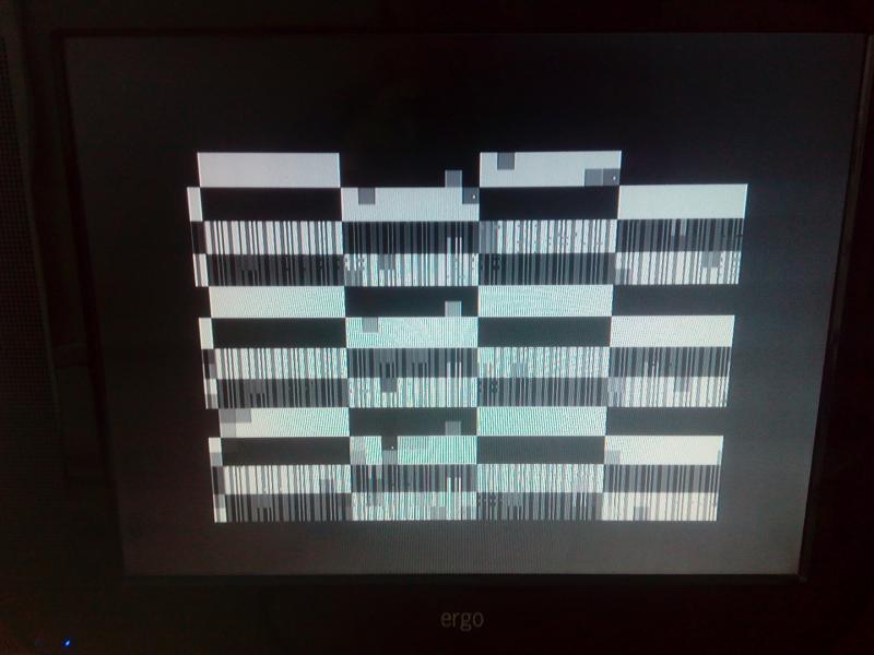

    По умолчанию Пентагон 128 + AY 3.5 мгц

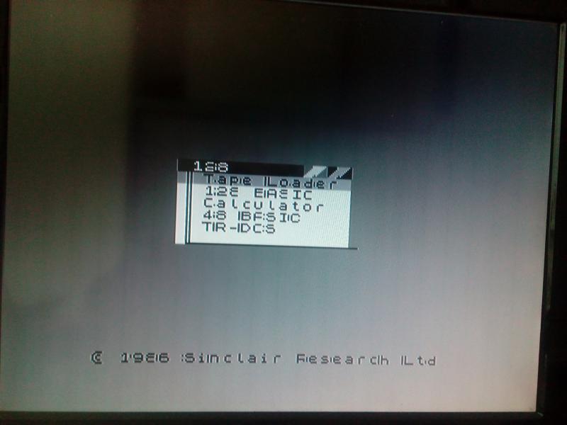

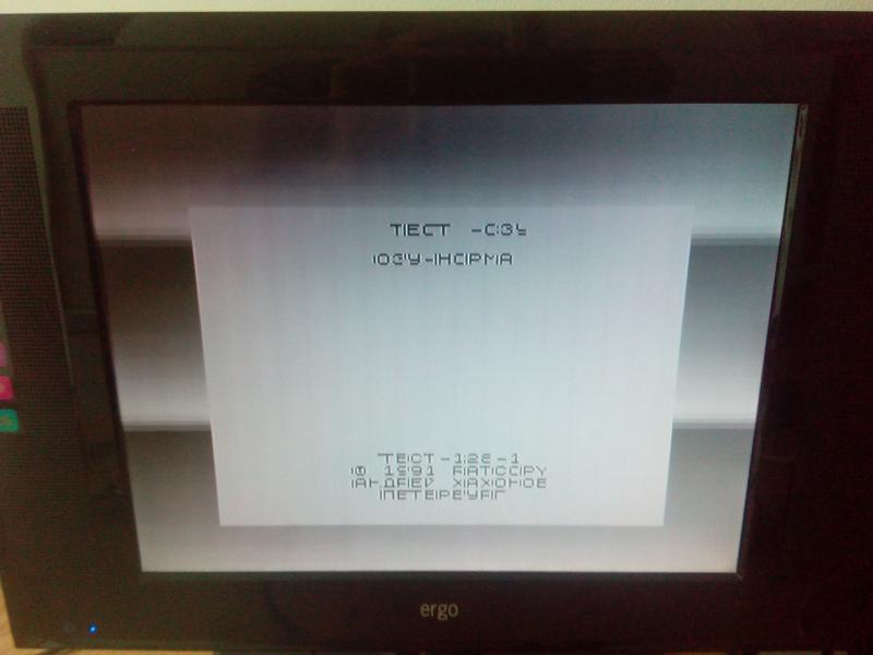

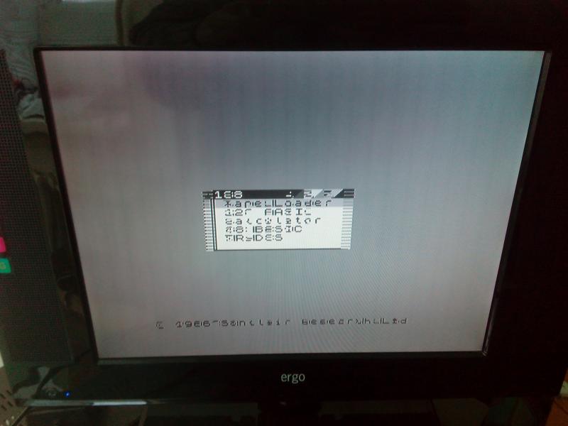

    Здравствуйте. Восстаналиваю плату Пентагона 128++, ту что с криво разведенным на 3,5 Мгц музпроцессором. Удалось добиться стабильной картинки выхода в Basic 128. Но картинка с искажениями. через одно знакоместо буквы искажены и внутри искаженного знакоместа пиксели движутся вверх. При прохождении тест-ПЗУ при заполнении экрана знакоместа сдвинуты на один знак вправо... Так что полоски начинают прорисовываться со второго знакоместа и заканчивают на первом в следующем ряду... Подскажите куда копать...
    Каким образом подключен ?
    Можно фото ближе и четче ?

    zayath, Учитывая что и атрибуты и пикселя сбиты то это выходные КП2, или их управление, попробовать смешать не весь сигнал RGB , а синхро отдельно с каждым цветом по очереди, так как КП2 две, если на каждом цвете будет похожая картина то смотреть управляющие сигналы, а если на одной КП2 как на вашем фото , а на другой нормально, то значит причина в битой КП.
    Еще опыт подсказывает, что при убитой КП2 небыло бы одного или двух цветов или яркости, а ваша картина похожа больше на соплю где то, очень внимательно посмотрите, может при ремонте с паяльника маленькая капелька упала.
    PS искать замыкание стоит в районе D37-D38

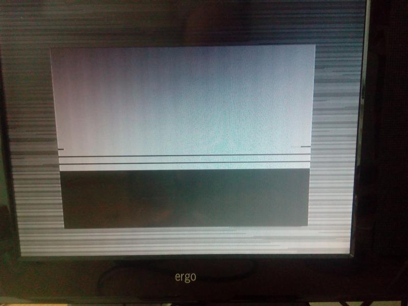

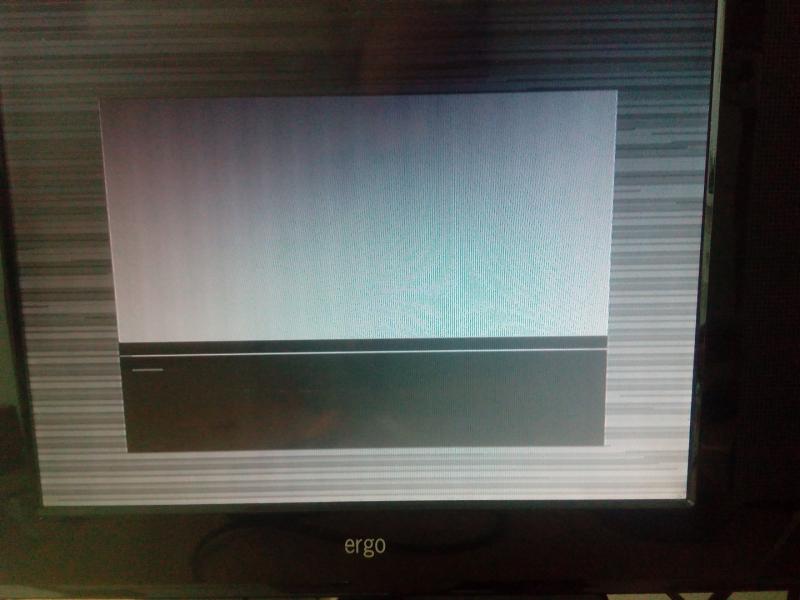

    Ок. спасибо. буду искать. И еще заметил такой нюанс.... шахматка без проца и ПЗУ сдвинута на одно знакоместо вправо....

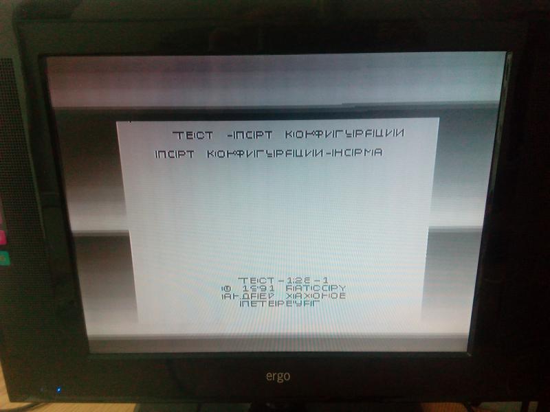

    А такая картинка при нажатом RESET

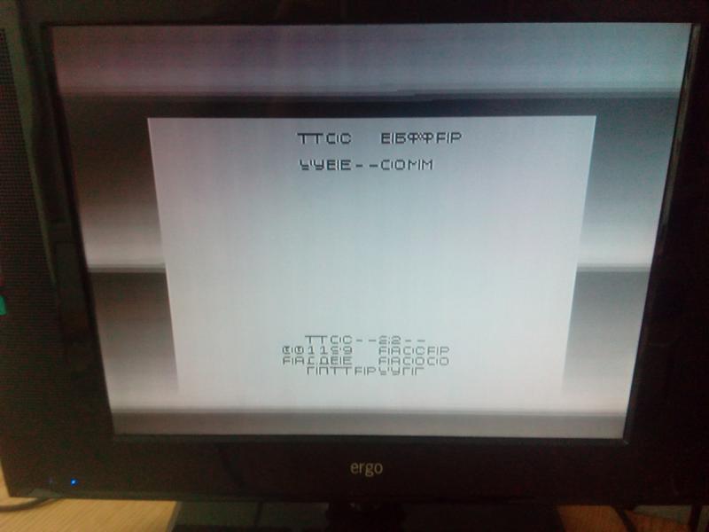

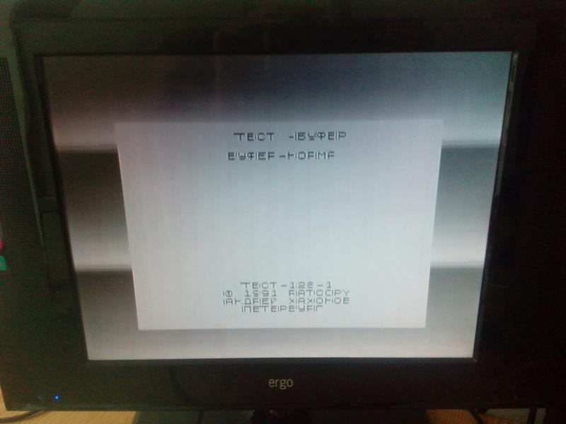

    Тест 128 пишет что буфер порт конфигурации и Озу в норме
