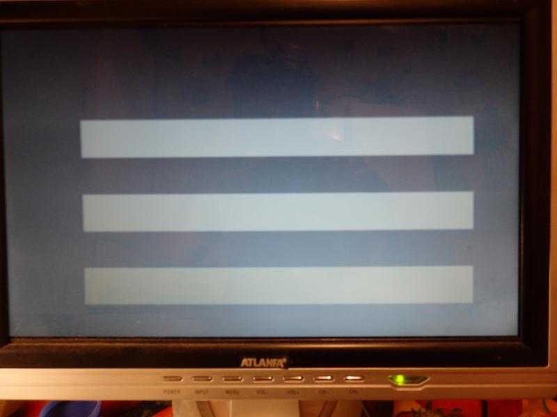

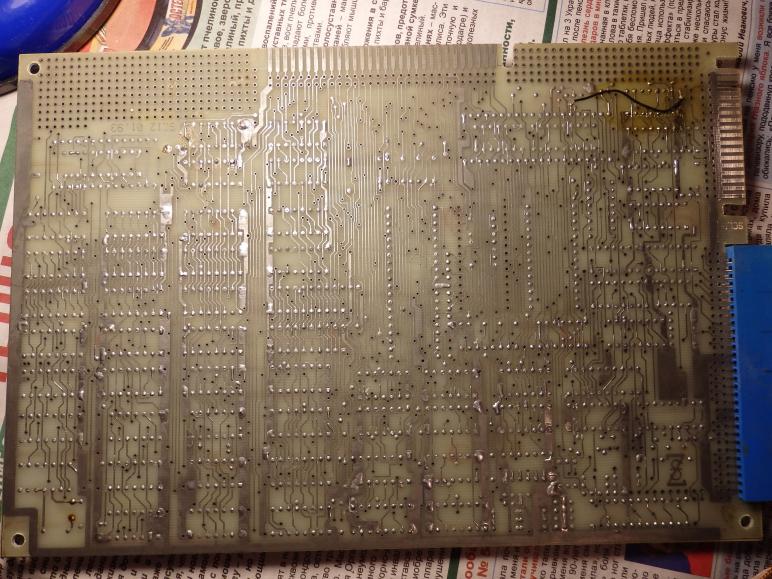

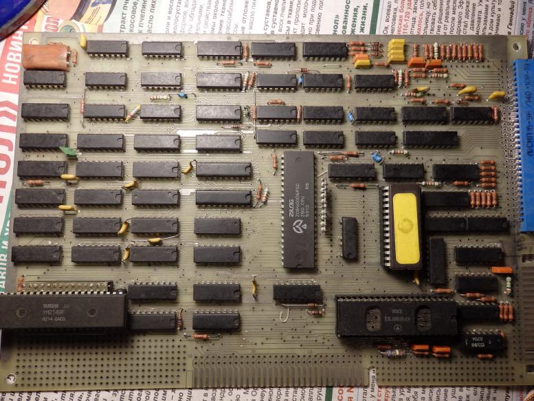

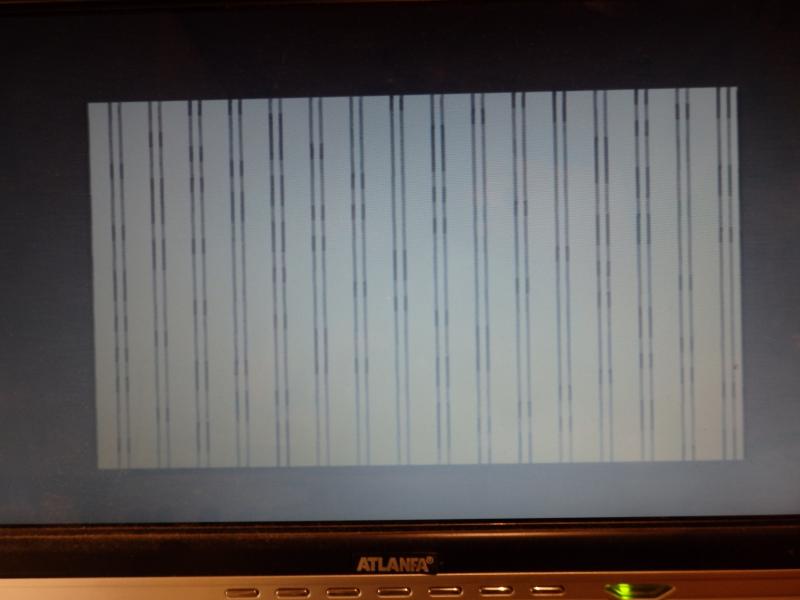

    Давненько отдали скорп, говорят в гараже кучку лет лежал, у меня тоже лет несколько валялся. Тут решил включить, а он не работает сапака. Может кто поможет починить???
    Там где полоски горизонтальные это при включении(у скорпа ведь вроде какой то тест при старте был), там где вертикальные это если ресет потыкать.
    А перед пуском кто мешал платку почистить, панельки подергать, лупой платку просмотреть?! Работы на час-два, а результат-бы был! У меня 1-2 "антиквара" из 10 не запускаются, после предварительной обработки.

    Лупой платку не смотрел, согласен. Но почистить пытался, аккуратно кисточкой, щеткой. ПЗУ выдергивал, картина не меняется. Возможно где дороги померли, но как их очистить от налета я не знаю. Возможно равномерный прогрев дал бы результат, но опять таки не представляю, как это сделать...(

    Облазил всю плату с лупой, явных дефектов не нашел. При включении без ПЗУ матраса нет( Думал по нагреву определить какую нибудь сдохшую микруху, но одна часть вообще не греется, а другая часть не сильно, разве что D38 ИР22 горячее остальных, но не скажу что сильно.
    Может есть какой то алгоритм поиска неисправности для не знающих, как эта плата должна работать??? Может куда осциллографам потыкать????

    Используй логический анализатор. На али от 500 руб.
    Осциллом - положить рядом две работающие платы и тыкать то водну, то в ещё водну...

    На ресет реагирует? Кварц жуткого вида, конечно

    При нажатии на ресет, появлялась картинка с полосками как в первом посте.
    Я тут долго думал, что бы сделать и... ну не знаю... в общем выкусил проц, запустил без процессора, картинка не поменялась, все те же горизонтальные полосы. Запаял панельку, и был у меня в запасах процессор, но не известно рабочий или нет. В итоге воткнул проц, и ни чего не изменилось, кроме того, что процессор за три секунды нагревается, что рукой не дотронуться.
    На текущий момент, два предположения... Я полный криворукий балбес, который не смог нормально запаять кроватку, от чего где то залепухи (хотя я конечно все проверил и соплей нет), либо проц что я втыкал уже горелый (с Феникса не хочу снимать, боюсь сжечь), а других процов у меня нет((( Либо как вариант проц тут вообще не причем....
    Кстати проверить работу генератора я даже и не подумал(((
    Расстроился и запихнул плату обратно в шкаф... Не дано мне спектрумы чинить(((

    Тактовые импульсы на процессоре есть (6-й pin)? А на 16-м INT? На 19 (MREQ), на 27 (M1), на 21 (RD). На 17-м +5 есть (NMI)? На 18 и 24 (WAIT) что? На 22 (RFSH) импульсы есть?
