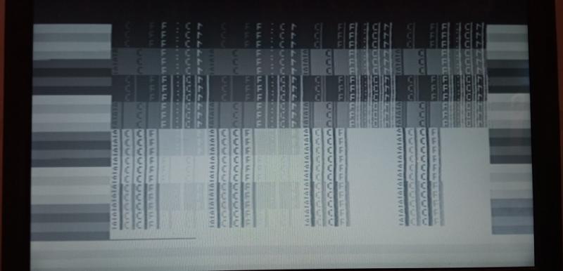

    Ух... прошло каких-то 7 лет))
    Подниму старую свою тему. История кончилась тем, что был убран этот скорп в шкаф и забыт.
    Тут приболел на неделю и от делать не чего решил все же завершить начатое. Сейчас со знаниями немного получше))
    После копания были найдены и поменяны дохлые D49, D55, D37, D53. В процессе ремонта не выдержала D1 и тоже была поменяна. Есть у меня еще одна, такая же плата, рабочая. Сверялся по ней.
    Сейчас поставлен тест пзу и вот результат:
    Я так полагая с ОЗУ проблема? Или я еще что-то упусти. С обычной ПЗУ скорпа не стартует, только мусор на экран
    УКНЦ+FDD+HDD; ZX-NEXT; Scorpion 256k; ZXM Phoenix+TurboSoundFM; Spectrum 48k; ZX Hobbit; Radio 86RK
    Или с регистром чтения из ОЗУ DD38.
    Возможно, но не понятно как проверить? Данные идут через регистр. Я бы просто поменял, но у меня ИР22 нет, есть 74HC374 но не в DIP корпусе.
    Проверить на месте - крайне сложно. Резать дорожки и так далее. Не стОит. Лучше не спеша купить штуки четыре 565РУ7 и одну ИР22. А потом уже искать правды.
    Согласен. Спасибо.
    ИР22 - это 74хх373. 374 - это ИР23.
