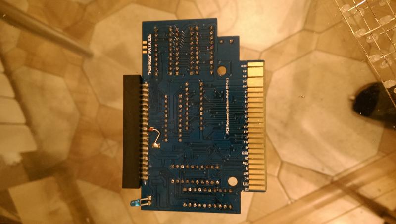

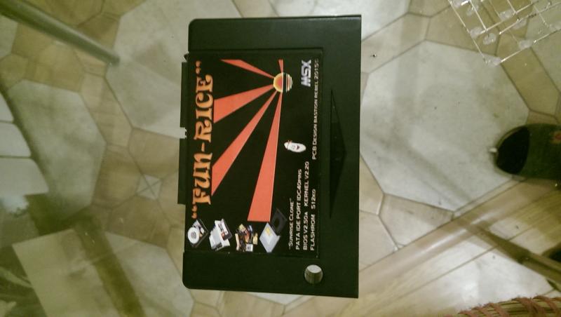

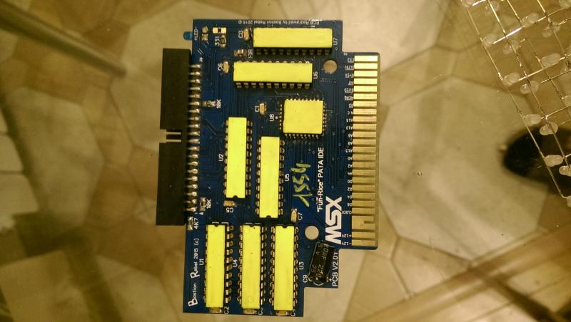

    Фотки сделал, прилагаю.

    по фоткам похожа на "чисто содранную" с оригинального.. с двумя PAL или GAL плмками только ПЗУ в планаре
